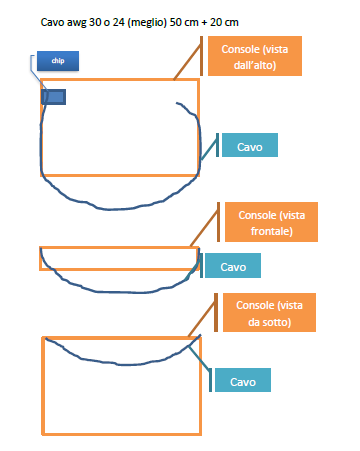

    sulla guida squirt360 consigliano di mettere l'awg24 da 55cm + awg30 lungo qb, va a capire il perchè...
    Sep 2012
    Villa di Briano (CE)
    269
    Potresti provare a posizionare il cavo come indicato nell'immagine allegata
    Rgh2 falcon cavo CPU_RST-immagine.png.

    Perche' ritoccare qualcosa che va?
    L'ho gia' chiusa e non voglio riaprire quella merdosa
