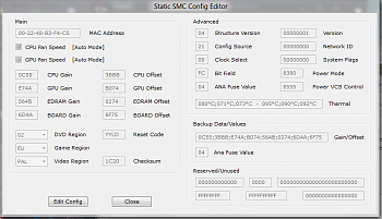

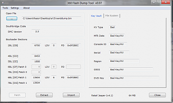

    Mi posti uno screen del config da 360 flash tool?
    E anche della prima schermata?
    Ultima modifica di MARCHISIO80; 26-12-11 alle 00: 53
  18. #58
    errore 0022 RGH con nand "originale"-screen.pngerrore 0022 RGH con nand "originale"-screen2.png ecco gli screen di un dump da 64
  19. #59
    Mago di Freeboot
    2,236
    E' tutto a posto quello che volevo verificare.

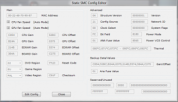

    Hai un'altro dump da 64 di un'altra console??
    Fammi sapere
  20. #60
    Un'altro della stessa ed un'altro di un'altra, ecco gli screen del dump di un'altra jasper bb (non mia) :
    errore 0022 RGH con nand "originale"-screen3.pngerrore 0022 RGH con nand "originale"-screen4.png
