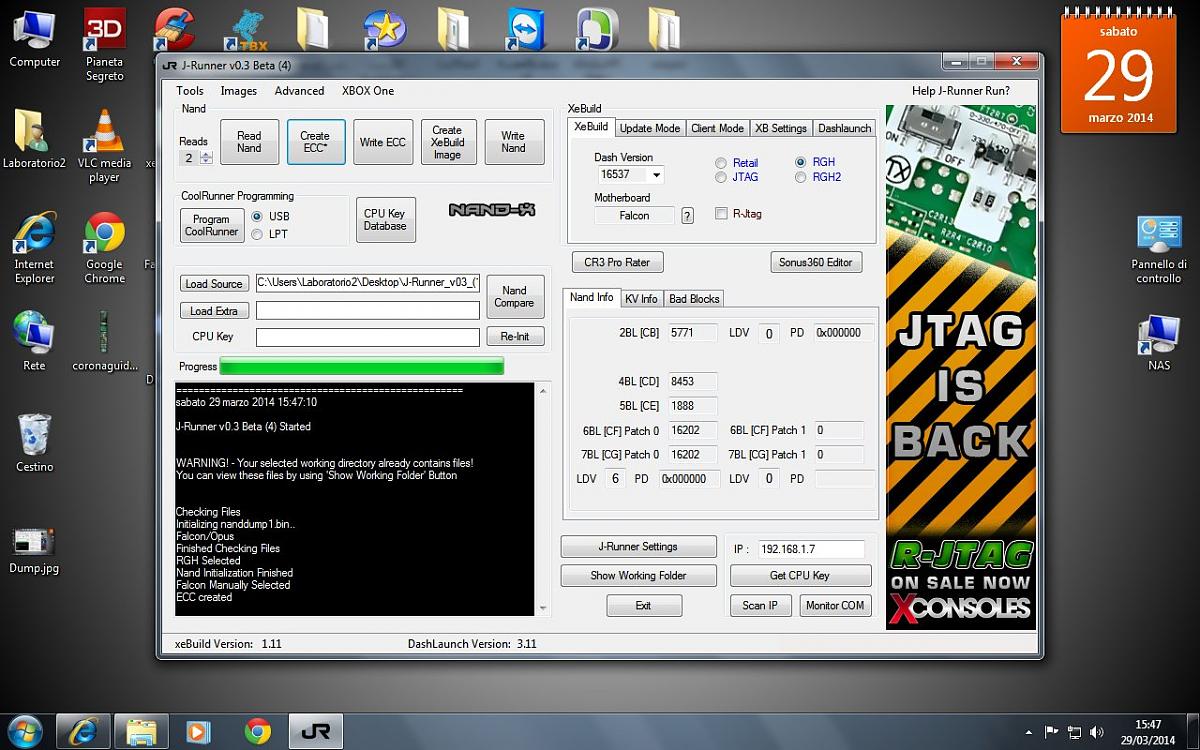

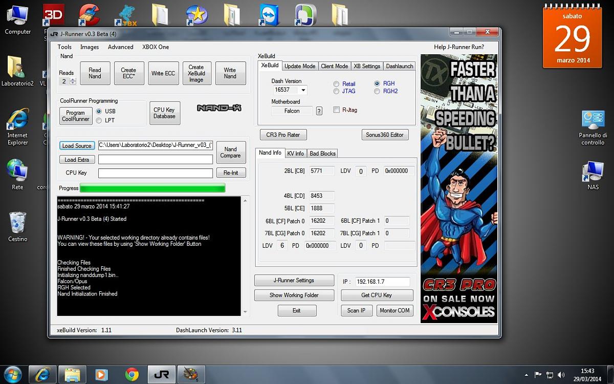

    La consolle non è in rrod...credo di aver capito cosa non va! Se creo l'ecc dal dump della nand posto un'immagine Aiutoooooooo Falcon non fa più glitch!!!-dump.jpg
    praticamente, non mi crea l'ecc o per lo meno se clicco sul tasto ecc+ non fa la trafila come dovrebbe fare normalmente. Aiutoooooooo Falcon non fa più glitch!!!-ecc.jpg
    questo è il motivo per cui si chiamano ECC universali, perchè non dipendono dalla tua scheda madre...Cmq senza un fullpost monitor o nand originale non puoi dire che non è in rod...
