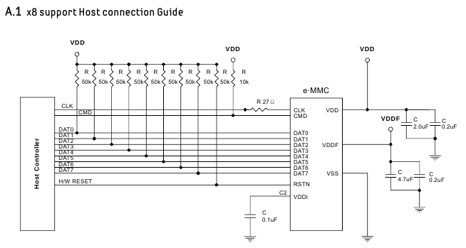

    Ma infatti mi sorge un dubbio... penso che non varrebbe la pena anche avendo tutta l'attrezzatura per togliere l'FBGA e servirebbe una sorta di basetta "sdoppiante" poi .. a mano è impossibile fare tutti i collegamenti sui Fine Ball Grid Array. Però guardando sempre il datasheet:
    Le resistenza di pull up delle linee dati devono essere in superfice perforza ma sono collegate in parallelo fra host controller e nand. Sarebbe dura escludere la nand primaria con un taglio piste anche perchè potrebbero utilizzare dei layer interni per il bus (io lo farei) . Poi non so se l'host controller può essere il southbridge o direttamente la xgcpu. Piuttosto mi riprogrammo la nand originale ogni volta hahah.
