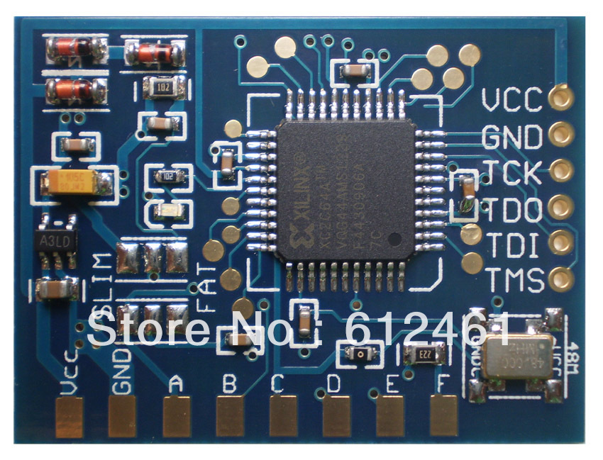

    salve ragazzi, sono al mio primo RGH su una jasper. prima di manipolare sulla console mi stavo sistemando tutto il materiale e ora ho problemi a programmare il glitch chip tramite parallela. nello specifico quando apro 360gcprog e vado a connettere il chip mi da errore di alimentazione scarsa. l'alimentazione la prendo dalla usb mettendo in serie dei 1n4148 finchè non mi rimanda i 3.3V.
    ho anche leto che poteva essere problema dei cavi troppo lunghi che prendevano interferenze, li ho accorciati a meno di 5 cm ma il problema persiste, non so dive sbattere la testa, avete idee al riguardo??
    ah il chip in questione è questo:
    problemi programmazione matrix-change-machine-blue-chip-board-font-b-matrix-b-font-glitch-v3-big-ic-xbox360.jpg
    sottolineo che nel mio mancano il clock e la resitenza sopra le pattine D-E.
    aspetto vostre notizie
    Attacca il vcc ed la massa del chip ai relativi punti della console, in standby. E cosi' programmalo
    Ma scusami cosa cambia dalla 3.3 presa dalla console piuttosto che fatta con metodi alternativi?
    Vedo anche che sul chip è presente un led, quando si dovrebbe accendere?

    Il led si accende durante la programmazione

    Ah ok, pensavo fosse per segnalare l'alimentazione e che no si accendesse perché appunto mi dava errore, allora devo provare con jrunner e la 3.3 presa dalla console

    aggiornamento dell'ultimo minuto, sto provando a programmare con jrunner (grandissimo programma, non lo conoscevo e vedo che praticamente posso fare tutto con questo) scelgo n porta modello console e quando vado a dare il comando per programmare mi da errore al programma LPT-XSVF-Player.exe e che verrà chiusa, ovviamente non va avanti con la scrittura..
    Mar 2014
    18
    potrerste dirmi se sbaglio qualcosa nei passaggi? apro jrunner, seleziono RGH seleziono flash coolrunner dopo aver selezionato la porta parallela, seleziono modello MB (jasper), e avvio il flash. è questa la procedura? o sto dimenticando qualcosa ed è per questo che mi da errore?

    buon pomeriggio ragazzi, sono ancora alle prese con il chip della matrix da programmare ed ad oggi non ho ottenuto alcun risultato.
    lo alimento (i 3.3 li prendo da una board arduino) lo collego alla lpt e:
    -con 360gcprog mi continua a dare errore di cattiva alimentazione (a volte è riuscito a riconoscermelo ma quando davo la scrittura del file per jasper mi diceva che il chip non è supportato),
    -con jprogrammer quando do la programmazione mi da errore lpt_xsvf_player.exe
    -mentre con jtag quando avvio il detect mi trova: manufacturer: Xilinx unknown part e se provo a scrivere il svf mi dice: svf: could not establish sir instruction
    possibile che sia andato il chip? oppure è solo questione di malconfigurazione da parte mia? ho notato anche che appena alimento il chip si accende il led blu..è normale?

    aggiorno che ho appena provato tramite usb col nand flasher e mi da not detected al xilinx..a questo punto penso proprio sia fuso il chip...non so che altro pensare..
    solo un dubbio..i collegamenti da fare tra i pin 22 23 24 25 27 e il chip sono da fare da dopo le resistenze del nand flasher giusto? e non direttamente dai piedini del pic

    ragazzi ho una novità nella mia maratona verso rgh. mi sono arreso con il matrix e ho provato con un coolrunner. sembra che sia riuscito a programmarlo correttamente con 360cgprog. tutto contento allora lo saldo alla mia jasper 256 mb. avvio l'xbox (avevo gia scritto ecc con successo) ma rimane schermata nera senza partire xell. continua a lampeggiare il led verde e basta. cosa può essere?
    mi è venuto anche un'altro dubbio.. ho trovato tante immagini diverse dei punti da collegare al coolrunner per fat. ma si può sapere qual'è quello giusto?
