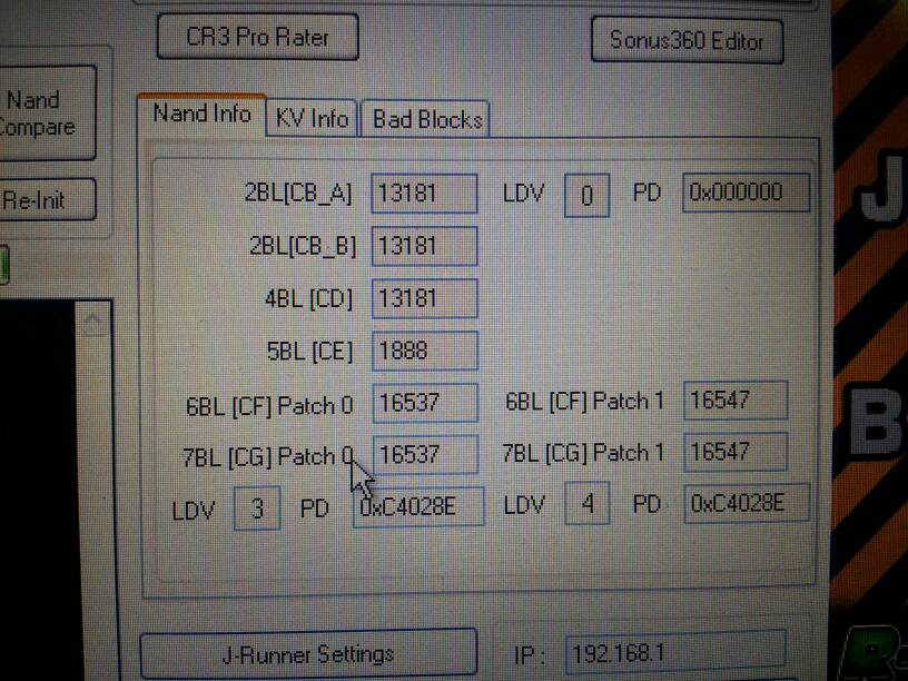

    Che CB ti restituisce il dump?

    Le info del dump
    Anteprime Allegate Anteprime Allegate Corona v4 nand toshiba problemi glitch-uploadfromtaptalk1394560575736.jpg
