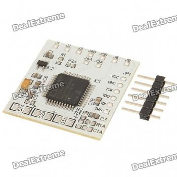

Adattare x360glitch a schema minimale per migliorare l'avvio rgh

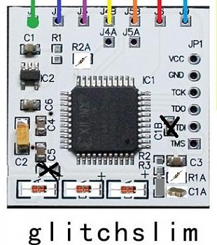

ragazzi ho a disposizione 2 di questi chip versione slim, ossia senza i vari diodi e resistenze e condensatore da 100nf, come posso adattarlo alle fat con lo schema light? poichè l'avvio è parecchio instabile, alle volte ci vuole un seconso, altre volte 2\3minuti. sono riuscito a farlo andare con questo schema
dall'esperienza col matrix glitcher convertito a light, rimuovendo tutti i componenti ti rimangono tutti i vari punti di collegamento uguali (non so se hai la resistenza da 22k già montata li sopra) a parte l'alimentazione (1,8 volt)
una cosa, ma il dondensatore da 270pf su fat serve a qualcosa o è totalmente inutile? la miglior configurazione per stabilità e velocità su fat alla fine quale risulta essere?
