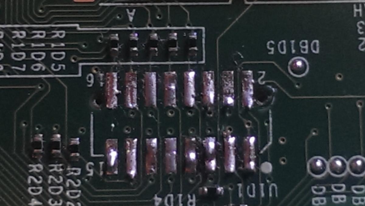

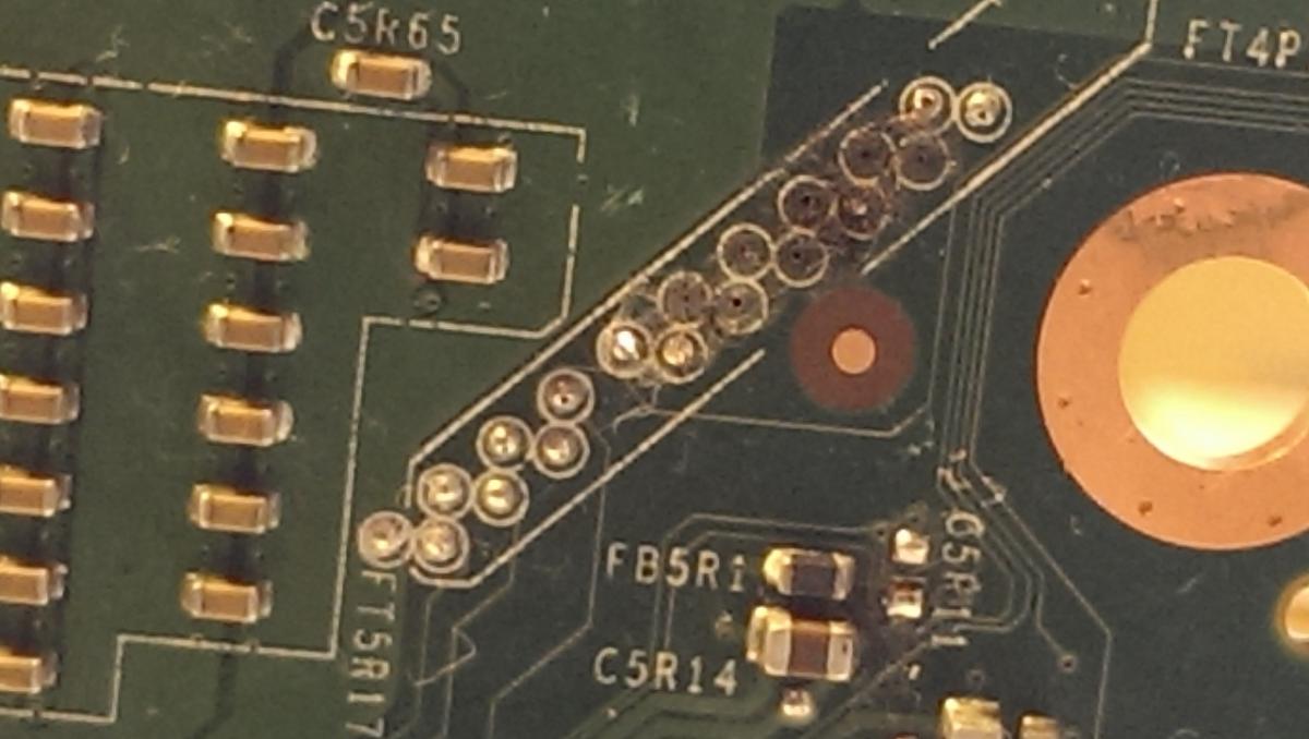

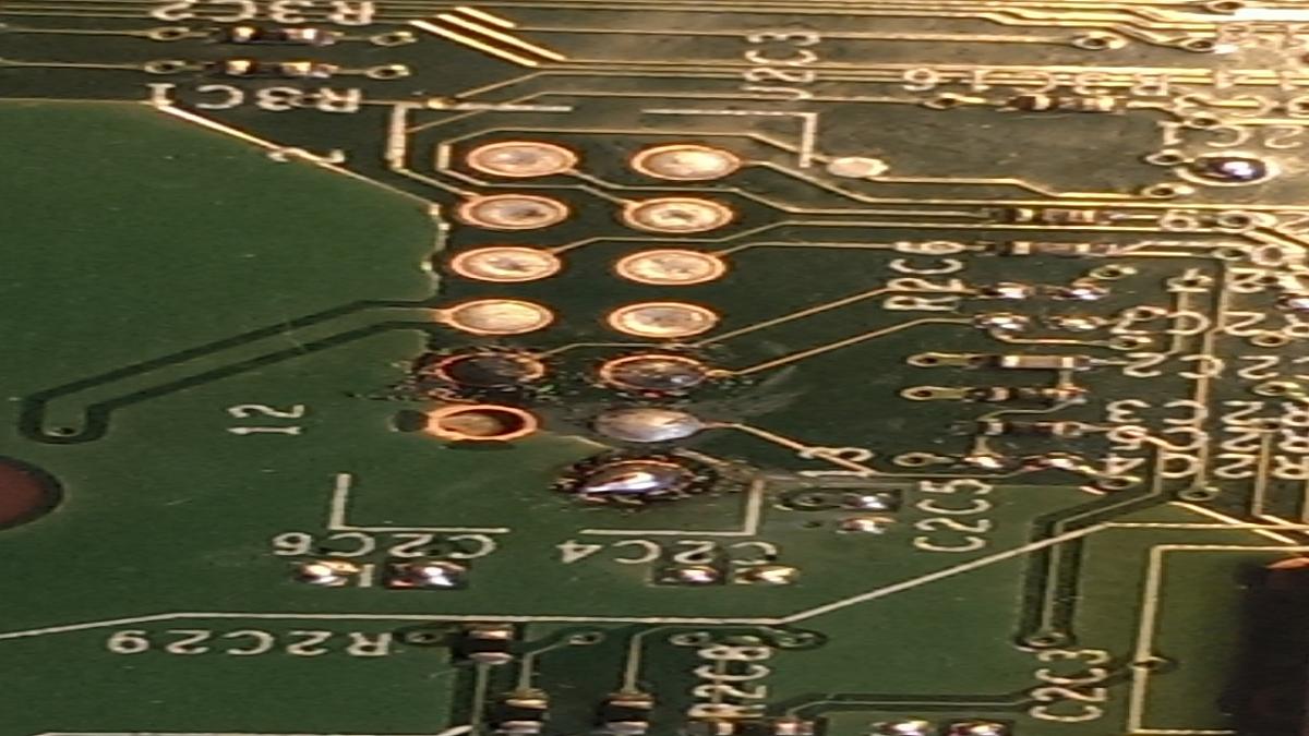

    malgeri.vincenz stacca tutti i fili e posta una foto dettagliata di tutti i punti dove hai saldato.....
    poi pensiamo alla nand originale.
    le foto sono importanti......

    ho tolto tutto, postfix, chip, qsb e tutto, ho provato a vedere se funzionava, ma niente, poi facendo prove con il tester, mettendo a massa e passando un per uno il rosso sui punti dove va messo il qsb per la lettura della nand, ho notato che i 3 punti sono a 0, mentre gli altri vanno dai 5,60 ai 5.80, secondo me ha con
  15. #35
    Feb 2014
    32
  16. #36
    Feb 2014
    32
    non si vede alla tv-imag0009.jpgl'altra foto
  17. #37
    Feb 2014
    32
  18. #38
    3,033
    fermati finchè sei in tempo. hai fatto un casino
  19. #39
    Feb 2014
    32
    cacchiarola, e mo che faccio?^
  20. #40
    8,272
    La mandi a chi lo sa fare ed incroci le dita....
