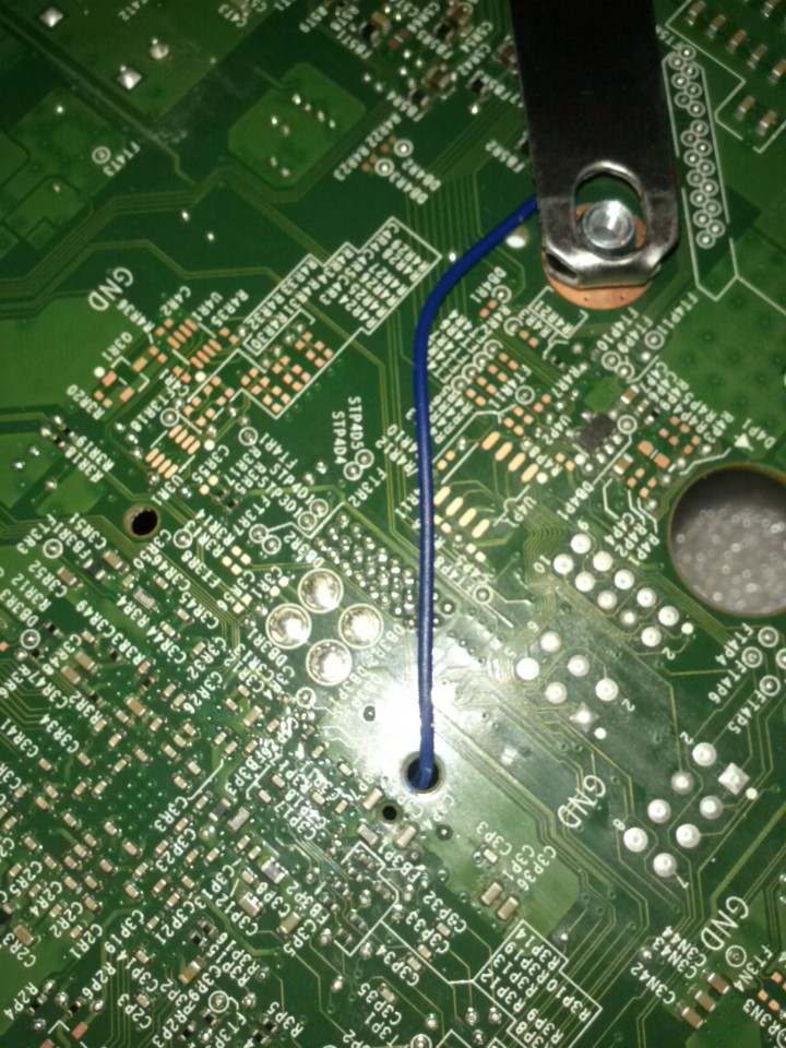

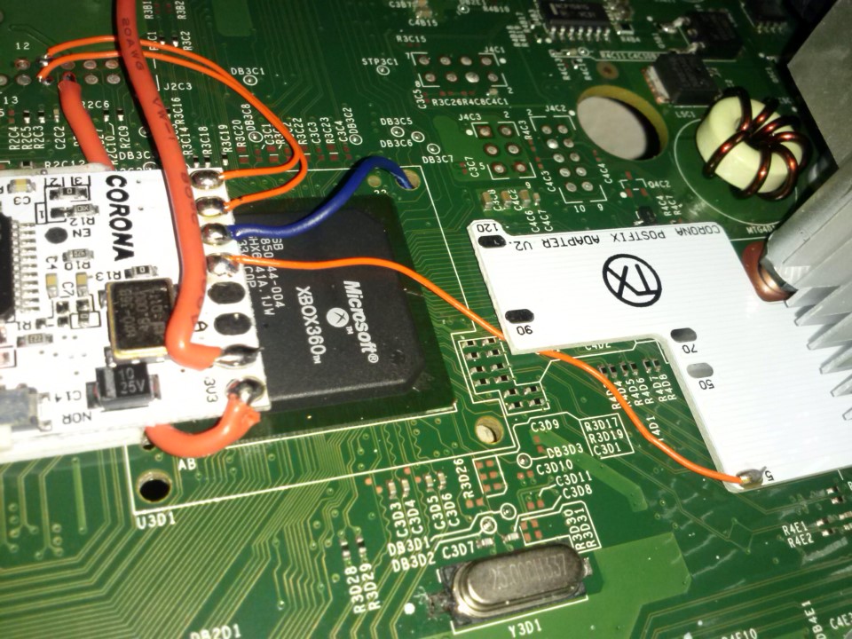

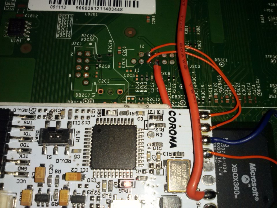

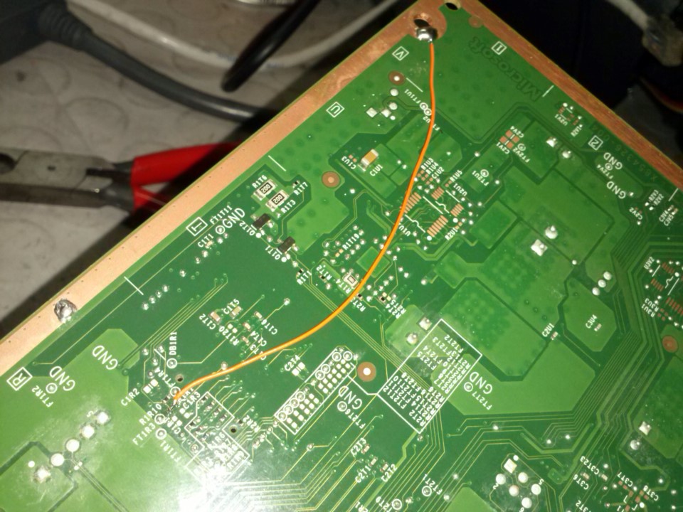

    ho una xbox360e 4gb,datata 02/11/2013, che mi fa uno strano scherzo e volevo sapere se a qualcun'alto è capitato:
    riesco a recuperare la key senza problemi,ma una volta flashato il freebot la xbox si imballa, i cilci di glitch non sono regolari, sono molto più veloci, ne fa 6/7 e poi mi esce i lled rosso(h fato anche il ix x le v6). tolgo il chip rimeto la retail e tutto funziona, pens o avrò sagliato qualcosa nell'installazione, la rifaccio da capo metto freebot stessa identica situazione (cicli irregolari e led rosso).
    a queso punto deido di rimettere la retail(una volta fatto tutto ok ) risaldo il chip e inizio da capo, con l'iniettare l'ecc, cicli regolari e dopo 30 secondi ho a video xell. ricreo freeboot, riflasho la console e situazione identica, cicli di nuovo irregolari e led rosso. software utilizzato autogg chip utilizzati coorunner rev d / e squirt 1.2.
    seguono foto dell'installazione

    Hai provato il fix della resistenza r1r1 ?
    ita
    924
    penso che la terza foto lo dimostri.

    Comunque quel Rev.D configurato cosi' non va' bene...

    Perche' uso quasi esclusivamente rev.D e mai avuto problemi, neanche su v5 e v6..li conosco meglio di mia moglie.
    Non tolgo mai ne' c8 ne' c15 e uso il cavo schermato 36cm giusti, via cap (solo su jasper), ponticellato 3-2, jp aperto e timing 3.3 o 4.3.
    Grottaglie (TA)
    1,663
    Anche io li uso, tolgo c8 e c15, cpu reset corto, postbit corto, 2-3 ponticellato, timing 4-3 e vanno na bomba.
    Il problema comunque non dipende dal chip configurato male, ha provato anche con uno squirt360, e i cicli di boot non sono normali e so che quando si hanno sti problemi con le v5, v6 con il cr3 proto si risolve.

    per la cronaca i rev d configurati come in foto, mi glitchano sulle corona in max 3/4/5 cicli(30/50 secondi), non penso cambierò configurazione.
    in ogni caso il cavo schermato è troppo rigido e molto spesso si rischia di far saltare i pad(è solo la mia opinione)!!!!

    può anche essere il postfix a dare problema, dovrei sostituirlo o meglio saldare direttamente sulla ball
    se è tutto ancora come da foto può anche essere cpostfix sia storto e non faccia bene contatto a causa del filo pinzato
