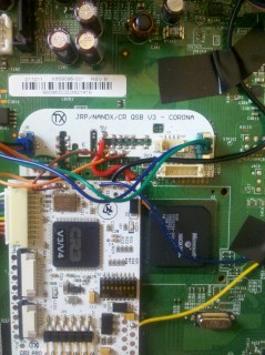

CR3 pro V3/v4 su corona V1 (HD250)
per procedere alla lettura della Nand e recuperare la CPU Key è necessario collegare tutti questi punti ?
1) (D) blue wire to cpu_rst solder 14 CM C5R11 o FT3T10
2) (E) Short green wire to top side qsb, i2c SCL signal.
3) (F) Short brown wire to top side qsb, i2c SDA signal.
4) (K) Short orange wire to top side qsb, kiosk line for remote power on from JR PROGRAMMER V2
5) (5v) Short red wire, thick to top side qsb
6) (gnd) Longer black wire, thick to AV chassis.
7) (LO1) Short Yellow wire to postbit
Oppure questi punti non sono necessari (ripeto solo per lettura nand e CPU Key)
1) (D) blue wire to cpu_rst solder 14 CM C5R11 o FT3T10 o
