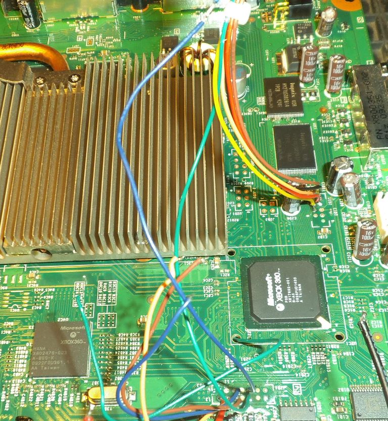

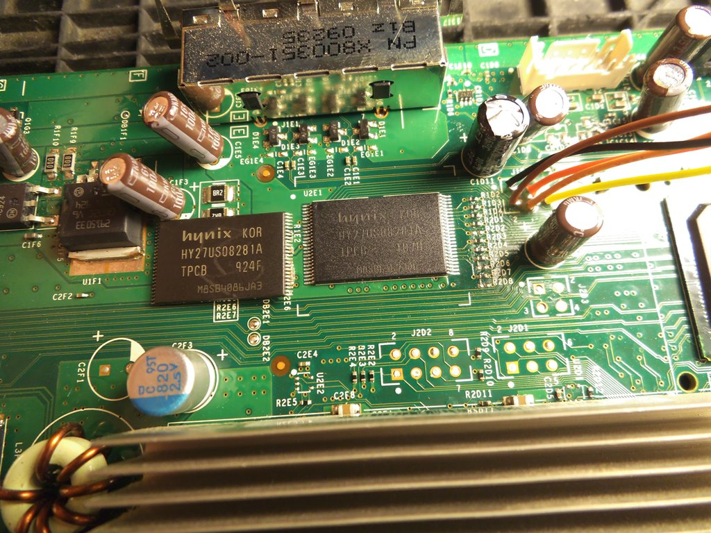

    Salve ragazzi vi spiego il mio problema ho una xbox Jasper dove io precedentemente ho installato l'rgh perfettamente funzionante..all'improvviso l'xbox non si accende più provo a leggere la nand e mi restituisce fin dal primo blocco continui bad block....ho pensato che si era bruciata la flash nand..sostituita con una nuova ma mi fa la stessa cosa...l'unica cosa che mi rimane e il SB...prima che mi metto a reballare il SB cosa posso controllare?....

    Hai controllato le tensioni?
    Italia
    1,311
    ho controllato la tensione sul chip quando era ancora attaccato e mi dava i 3.3v.....a console alimentata..
    EDIT: controllato anche la tensione al 12 piedino della flash nand e arrivano tranquillamente i 3.3 v....
    Ultima modifica di leonemax81; 04-02-14 alle 23: 50
    Lecce
    2,211
    Prova a vedere se c'è qualche corto, ripulisci bene i vias e giacché i piedini della nand.
    Italia
    1,311
    e il corto quando si sarebbe fatto dopo 7 mesi che la console funzionava bene con rgh...
    Lecce
    2,211
    Se tu stesso affermi che il problema si è presentato all'improvviso allora tutto può essere
    VR
    1,699
    Ho capito che tu vuoi vedere se viene alimentata ma non ci sono solo li le tensioni, controlla nei punti di lettura della nand
    Italia
    1,311
    i punti precisi sarebbero?..grazie...
    VR
    1,699
    Sdi cs sdo etc... su dai ho detto che sono i punti di lettura....
    Hai detto che non parte, ma non da segni di vita o da qualche led rosso?
    Ultima modifica di -Criscros-; 05-02-14 alle 06: 49 Motivo: Il mattino gioca brutto scherzi lol
    Italia
    1,311
    Sda scl etc... su dai ho detto che sono i punti di lettura....
    su dai ho scritto che non parte proprio non sia accende morta....provo a leggere la nand e non me la rileva...cambiata con un'altra nuova idem...
    VR
    1,699
    Sorry ho detto 2 punti a memoria sbagliati lol
    Comunque controlla i punti.
    Hai chiesto cosa puoi controllare e ti è stato detto
    Hai detto che la riconosce con bb e adesso non la rileva più.
    Italia
    1,311
    Hai detto che la riconosce con bb e adesso non la rileva più...questo non lo mai detto...ho sempre detto che non parte e non legge la nand....mi dici i valori che dovrebbero dare i punti nand?....
    Prima di mettere la nuova nand l'hai flashata in qualche modo?
    from Galaxy NOTE 2
    Italia
    1,311
    from Galaxy NOTE 2
    No lo saldata e provato a scriverla come sempre fatto nelle volte precedenti dove ho cambiato flash nand.... Scritta tranquillamente....perche su questa a sto punto penso sia il SB...
    Provato col reset della nand (pin41-44?)
    from Galaxy NOTE 2
    Italia
    1,311
    si puo chiudere reballato e sostituito il SB tutto ok....perfettamente rifunzionante.....
