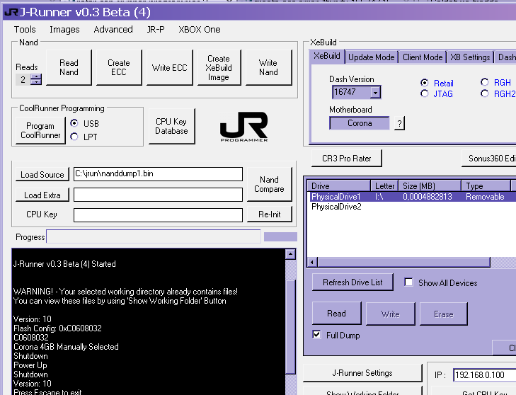

P.S. Non ho un cazzo da fare allora ho collegato tutti i fili per interfacciarmi alla SPI anche se ho una corona 4G ottengo il flashconfig e addirittura jrunner mi vede una unità di memoria come da screenshot allegato , anche se poi non fà il dump (magari potrebbe essere cmq un buon modo per sbloccare la nand senza mettere l'xtal a massa?)
Cmq sul jrp v2 ho sempre 1,1 volt circa fissi e quindi il post monitor non "monitorizza" però la console parte lo stesso... com'è possibile?
