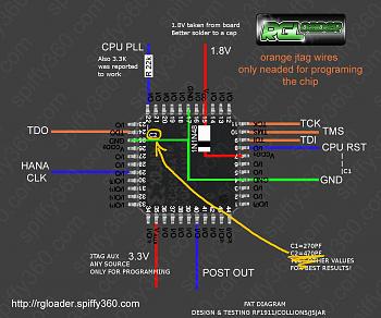

    Ecco appunto allora sbagliavo. Comunque sullo schema del glitch light si capisce al contrario.
    Allegato 1481
    Qui sembra che sia collegato sul chip dello xlinx, quindi nel pin 22 e a massa.

    Infatti, è collegato in modo diverso da come detto da pocoyo.

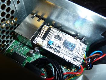

    Veramente sullo schema che hai riportato, l'unico condensatore lo vedo sul CPU_RST, non sul CPU_PLL_BYPASS..

    Ho inserito una foto dell'insazione in prima pagina

    Ci ho messo 2 minuti anche io a trovarlo :asd: e che l'ho guardato sul 27", stile dottori con le mega radiografie
    Eccolo qua dove sta il secondo condensatore
    Gimpz skill++;

    Che poi metterlo prima della resistenza dovrebbe servire ad avere l'impulso costante dopo la resistenza.
    Se tu metti il condensatore dopo e questo si scarica ad cazzium arriva ogni piccolo picco, se invece passa dalla resistenza viene in qualche modo filtrato.
    Altra cosa, il CPU_PLL da tensione continua, impulsi costanti, solo un impulso?
    Non ho mai capito il preciso funzionamento, a dir la verita non ho mai nemmeno voluto spulciare il codice del coolrunner.
