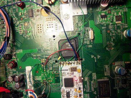

    eccoleStrano problema con corona v3-img_20140119_203030.jpgStrano problema con corona v3-img_20140119_203053.jpg
    59
    apparte i contatti sporchi per via del flussante
    Ecco pulisci tutto ben benino e misura le tensioni

    e' un cr rev d giusto? se posso, come mi insegno' il buon gundam68 via il cap, chiudi 2-3 e mi pare il c 15, switch su fat e viaaaaaaaaa.
    Se ho detto una cagatella ditelo pure
    59
    si si, fatto tutto gia avevo messo tutto cosi il il cpu reset per adesso lungo quanto basta per arrivare dal punto classico sotto
    Desio
    830
    Io di solito allontanato la 3.3 dal reset. Non so se influisce, io le tengo ben separate
