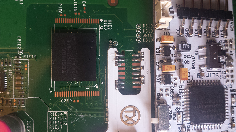

Salve ragazzi, come da titolo ho dei problemi su questa console.
Ho effettuato rgh su questa corona v6 prodotta a novembre 2011 con a bordo una nand toshiba.
Leggo la nand, scrivo l'ecc e nel momento in cui accendo il cpld comincia a debuggare avviando xell senza nessun problema.
Il problema nasce nel momento in cui vado a scrivere la nand modificata con feeboot sia che essa sia stata preparata con jrunner che con autogg.
Il cpld non emette più nessun ronzio ed il led lampeggia ad intervalli irregolari in alcune configurazioni del chip, mentre in altre lampeggia ad intervalli regolari più brevi del normale, ma sempre senza emettere alcun ronzio. Ovviamente la console non glitcha in questa situazione, ma rimettendo la nand originale tutto ritorna alla normalità.
Ho già provato a rimuovere e mettere a massa r1r1 ma nulla è cambiato e non so più dove sbattere la testa.
Ho controllato anche le tensioni che sono le seguenti
Post 1,77v oscillazione a 0
vcc 3,32
sda - scl 3,28
rst 1,79
Il cpld è un coolrunner rev d

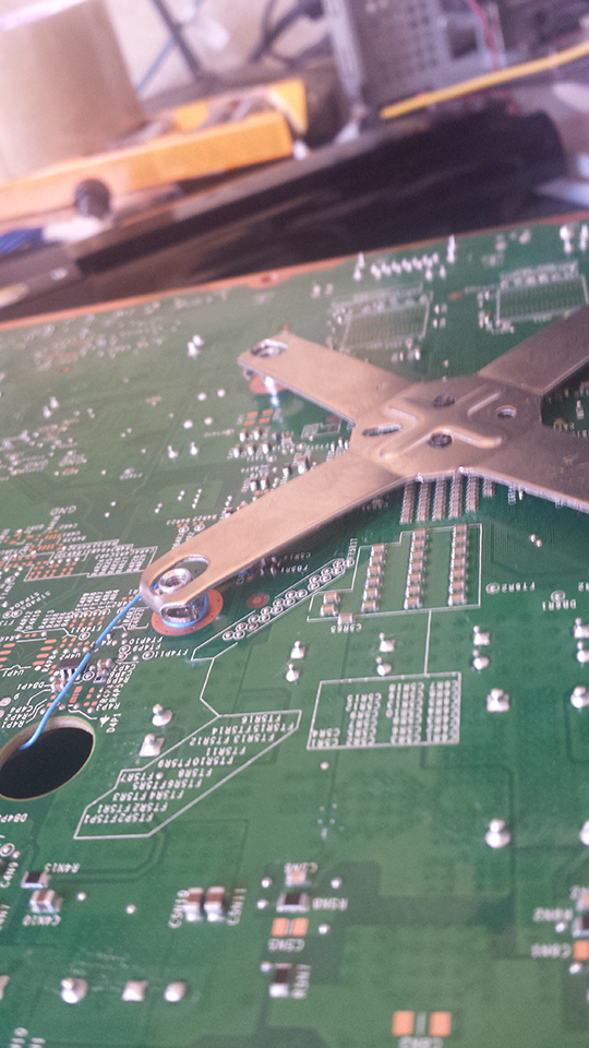

vi allego foto dell'installazione giusto per scrupolo e confido nel vostro aiuto.
