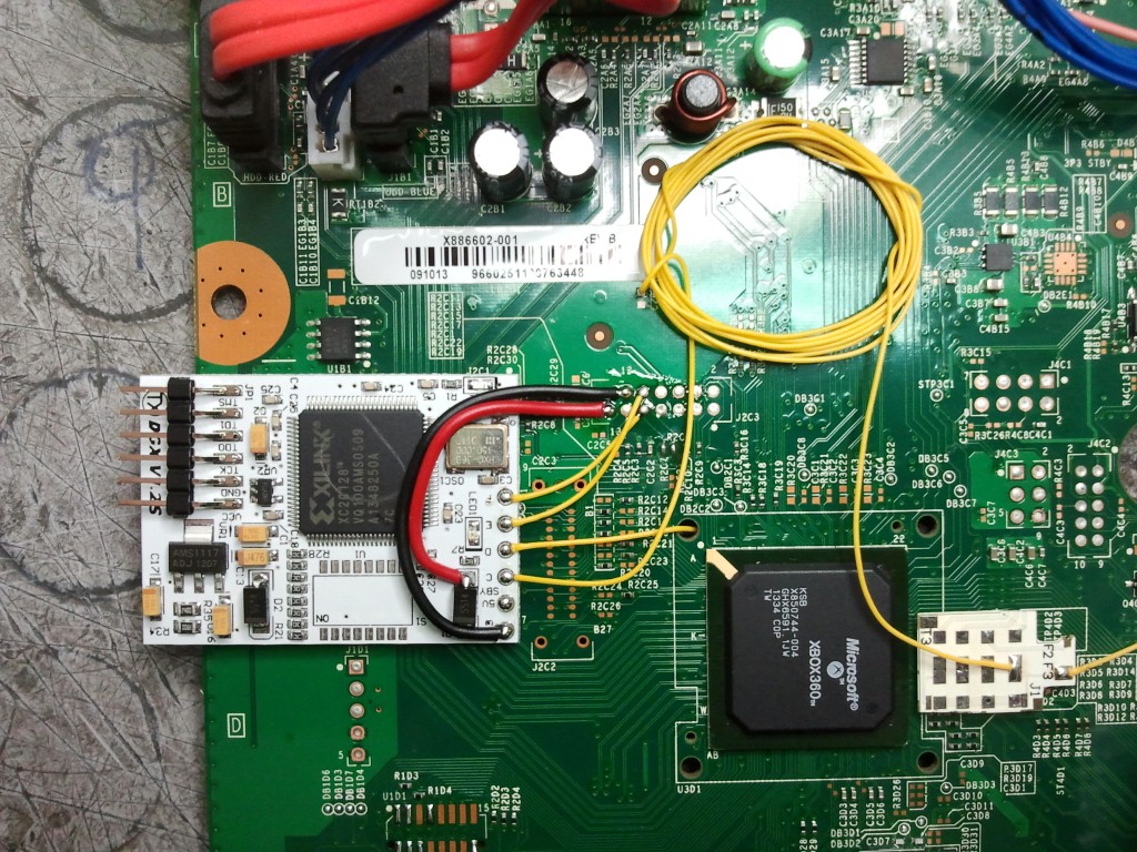

    questa Corona V6 4Gb che avevo sottomano è stata "domata" con l'aiuto di un RGX e devo dire anche con tempi di boot eccellenti.(1-1-1-2-4-1-3-1)
    Non posso ancora dire se la soluzione sia "generale" visto che le altre le ho mandate fuori con LTU2 (il tempo era poco per poter "giocarci" in modo adeguato)
    Cmq allego foto installazione sperando siano utili a qualche altro sventurato.
    Però ripeto per poter esser definita una soluzione valida occorre una casistica più ampia ed una ripetitività comprovata.Per ora so che questa è andata.
    Il codice RGX è "Cor_C" - Lunghezza cavo PostOut : 75cm

    siccome avevo già saldato il postout sotto la CGPU per non rimuoverlo ho inserito questo semplice BRIDGE per poter modificare la lunghezza della connessione chip/postout
    Nulla di speciale

    Naturalmente hai rimosso la resistenza giusto?
    295
    ho provato con/senza resistenza non ho notato blocchi....ed ho fatto una quantità industriale di boot perchè ero indeciso se toglierla come al solito o lasciarla.
    Alla fine l'ho lasciata.....proprio per vedere se magari rientra la console con relative lamentele del cliente
    guerrierodipace likes this.
