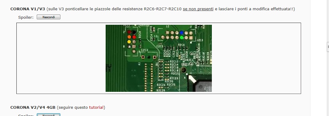

    I punti r2c6 e r2c7 non c'entrano con la versione che hai tu, serve solo per le v3-v5
    435
    Citazione Originariamente Scritto da tsunami666 Visualizza Messaggio
    ti spbagli se vai sul riconoscimento delle corona sta scritto che vanno ponticellati r2c6 e r2c7 sulle corona v3 v4 v5 e v6

    Ma va la........ è un errore di battitura... Non servono perchè la nand non la leggi dal J2C3...
    Leggi meglio....

    tsunami, mi sa che non hai capito a cosa servono R2C6 e R2C7...
    genhack likes this.
    Dec 2013
    Napoli
    515
    dovrebbero servire per far funzionare le piste.. xk sono bloccate senza la resistenza servono per la lettura del chip se non sbaglio.. da come ho capitoo su tutte le slim che non hanno le resistenze devono essere ponticellate per poter far funzionare il chip
    qui c'e scritto tutto [url]http://team-xecuter.com/forums/showthread.php?t=96752[/url]
    Ultima modifica di riuka; 07-01-14 alle 16: 47
    435
    quindi ho ragione, vanno ponticellate, giusto?
    Newser L'avatar di xboxbs
    Nord
    2,168
    vanno ponticellate, ma per i segnali i2c (punti E/F su coolrunner)
    influenza la lettura nand solo R2C10

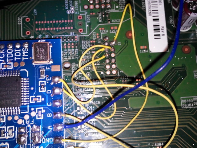

    allora ho provato a risaldare i cavi adesso esce questo :
    Writing to E:\ from C:\Documents and Settings\Administrator\Desktop\J-Runner\output\image_00000000.ecc
    Errore nei dati (controllo di ridondanza ciclico).
    Initializing nanddump1.bin..
    Corona 4GB
    Nand Initialization Finished
    ecco le foto
    Info Xbox360 mini-img_20140107_183348-fileminimizer-.jpgInfo Xbox360 mini-img_20140107_183418-fileminimizer-.jpg
    mi sono dimenticato una cosa sto montando un chip matrix v3, sul diagramma mi dice di saldare il punto A (cpu_rst) con il punto FT4R2 , ma ho controllato e questo punto non lo trovo, posso collegarlo al punto C5r11?

    Strano che non trovi il cpurst. Magari una foto in dettaglio ...?
    Comunque puoi usare il c5r11.
    Però se non programmi la nand per ora il glitch-chip non ti serve a nulla !!!

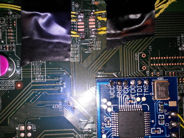

    notizie nuove ho risaldato il fake-sd usando cavo intrecciato ho letto e scritto l'ecc, adesso ho collegato il matrix v3, fa un paio di cilci tipo 7-8, e poi niente non glitcha e il led non si accende piu. consigli?
  16. #36
    Tra le nuvole
    1,197
    Avrà glitcato....
    Cosa usi per connettere la 360 alla tv?
    Riesci a pingare l'ip della 360?
    La R2C4 è presente?
    Su alcune V6 (non ho ancora letto che versione sia la tua!!) va tolta la R1R1 e ponticellato a massa una via. Prova a cercare....

    è una v4, la r2c4 ci sono solo i due punti senza resistenza, quella non l'ho ponticellata, che dici se provo col dgx ad estrarre la key?
    alla tv non la tengo collegata, solo in corrente

    Ma se è una x360s come fa ad essere una v4? Io so che l'ultima revisione estetica (per intenderci) della Xbox contiene solo schede madri corona v5 e v6. Dalla mia esperienza personale che ho avuto su queste consolle ho dovuto SEMPRE rimuovere r1r1 sul retro della scheda madre ponticellando a massa uno dei due pad.
    MA ATTENZIONE:
    Da quel che ho visto alla seconda e alla terza corona v5/v6 che ho fatto avevo rimosso subito r1r1, e tentava di glitchare all'infinito, non capendo perché non riuscivo a far partire xell ho provato a rimettere la resistenza senza cambiare la configurazione del chip, e mi è partito xell subito. Allora creo freeboot, lo scrivo, led verde di debug fino al 5/6o ciclo, e poi niente più led di debug e la console non partiva più.
    Il succo è:
    Installi chip, leggi band, crei/scrivi xell.
    Ora devi riuscire a far partire xell entro 5/6 cicli o si blocca
    Leggi cpukey, crei freeboot, scrivi freebot, fai fix r1r1.
    In questo modo ormai le stingray che ho fatto sono andate via tutte liscie come l'olio

    Inviato dal mio GT-I9300 utilizzando Tapatalk[/QUhai ragione è una v6, ricapitolando ho letto la nand creato e scritto xell, adesso non parte , hho provato anche col dgx, cicli all'infinito,
    ma la resistenza r1 si trova sul chip?
