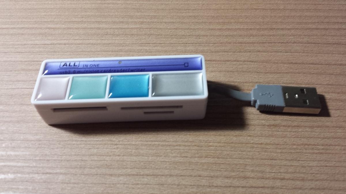

    Io ho trovato la pace con questo...3 euro...bancarella cinese per strada
    Non sbaglia un colpo...lo abbino alla fake sd di Pocoyo e fanno un'accoppiata unica!!!Chiarimenti e opinioni corona 4gb e fake sd-20140102_234318.jpg

    Mi è stato detto che i reader cinesi dovrebbero essere tutti compatibili ed il mio multi reader lo è.
    Per fare un lavoro più ordinato mi auto costruirò un altro fake sd e vi farò sapere se funge tutto o meno.
