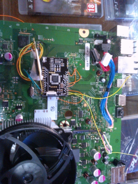

    salve a tutti oggi ho tra le mani la prima v6 4gb, ho fatto tutto estratto la nand, creato e scritto nandxell installato il chip, ho pure messo a massa il punto r1r1
    ma nada il led diventa verde (ho notato che anche quello del controller si accende in modo alternato come quello del chip) dopo un 3 4 cicli si blocca e resta verde fisso. Dove sbaglio??

    chip squirt 1.2, scusate come faccio a ridimensionare la foto??
    non rtiesco ad inserirla

    eccola

    scusami , ma i punti gpo1 gpo0 sdo etc non li hai colleagati?

    E' una 4gb GPIO1 e GPIO0 non servono.

    1. Hai ponticellato le due resistenza?
    2. Il filo del postfix non metterlo a 150 ma inizia a 5 il primo pad.
    3. Sposta il SQUIRT più a destra veso l'esterno della scheda
    4. il CPURST dev' essere di 50/55 cm come da indicazioni dell'istallazione fatto passare introno alle xclamp
    5. Il condensatore 220 pF
    Vedrai che dopo 1 massimo 2 minuti parte

    qualcuno ha qualche consiglio da darmi??
    praticamente ripeto una volta collegato il tutto il led del chip lampeggia verde e allo stesso tempo lampeggia anche il led del joypad, poi si blocca sul verde e non succede nulla

    hiascin piu' o meno ho fatto questi tentativi, la cosa strana e' il led verde che si aCCENDE con quello del joypad di solito non succede sulle altre xbox.

    Allora fai questa prova te lo dico perché mi è capitato ieri.
    Io uso JRunner per la lettura e scrittura stranamente ieri su una non mi scriveva l'ECC. Allora ho usato AUTOGG. Letto la nand e mi diceva ratail, quindi ho creato e scritto l'ECC così mi è partita.
    Controlla bene i collegamenti per la lettura e scrittura della nand

    uso solo autogg
    435
    prova a fare tutte le saldature da capo

    Una foto migliore ce l'hai?
