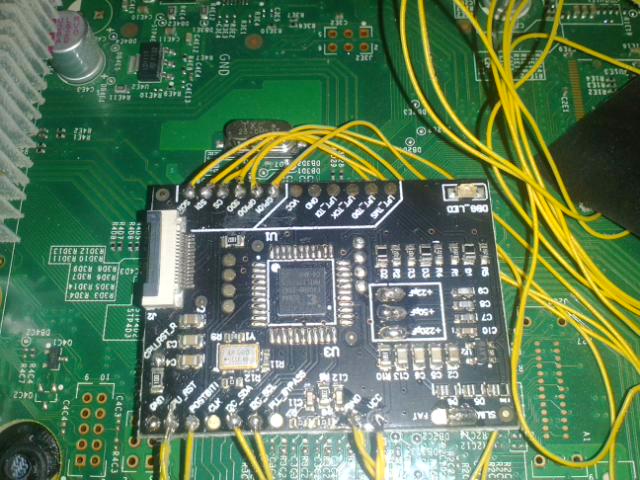

    Ciao a tutti, la mia corona v2 ha funzionato correttamente per quasi un anno con lo squirt 1.2 bga (la versione preprogrammata) installato da me seguendo il tutorial del sito. Premetto che é il mio primo e unico rgh, ma glitchava sempre velocemente. Una sera l'ho portata da un amico, usata e poi riportata a casa non funzionava più.
    Se vado ad accenderla il led del chip lampeggia correttamente col suo fischio, ma dopo un numero variabile di lampeggi si ferma e non fa più niente, come se avesse glitchato, ma a video non si vede niente e il controller non si collega.
    Non so se il problema possa essere sulle saldature, causato dallo sbalzo di temperatura oppure qualcos'altro.
    Come mi consigliate di procedere? Tolgo il chip e riprogrammo la nand per escludere problemi non legati al rgh? oppure rifaccio le saldature? Per escludere il chip serve dissaldare tutto o basta solo qualche contatto?

    Grazie per le risposte rapide, ma se fosse un problema video e comunque per fare la procedura di xboxbs il controller dovrebbe collegarsi alla console, ma a me rimane scollegato, la console non fa neanche il giro dei led dei 4 canali che fa normalmente all'avvio.
    Ho avuto problemi col mio lettore sd, per cui non ho ancora provato a riflashare la nand (provo stasera) però volevo chiedervi se per far partire xell (tramite tasto eject) la console deve glitchare? Perchè xell parte, potrebbe essere che si sia corrotto il freeboot e riflashandolo riparte?
