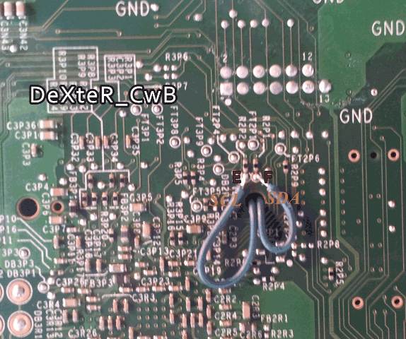

    Salve a tutti. Mi trovo una xbox nella seguente condizione:

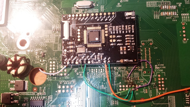

    Nonostante questa situazione sono riuscito a leggere la nand ed a scrivere xell ma una volta installato il chip "Squirt360" quando avvio la console il glitch non è stabile nel senso che alterna al glitch un debug leggero e di conseguenza xell non parte.
    La mia configurazione è la seguente:
    • SQUIRT360 CONFIGURAZIONE COME DA MANUALE
    • POSTFIX ADAPTER V1 COLLEGATO CON CAVO AWG30 DI 10 CM
    • CPURST COLLEGATO CON CAVO AWG24 DI 50 CM
    Ho verificato le tensioni su tutti i punti e sembrano corrispondere ad eccezione del postout che non sò come fare siceramente.

    è normale che tu abbia letto perchè le resistenza dei punti nand ci sono. ed è normale che tu abbia quel debug leggero perchè hai fatto saldare uno dei 2 punti dell'i2c. ti tocca recuperare la pista ma non è semplice
    Sep 2012
    Villa di Briano (CE)
    269
    Io ho saldato un cavo che corrisponde alla linea grigia sulla foto e sullo stesso punto "scl" ho aggiunto l'altro cavo sul chip. No và bene?
    3,033
    salda direttamente un cavo che va da R2C6 al chip

    Questa è la foto:
    Il nero che si vede è flussante.
    Sep 2012
    269
    Niente da fare il risultato è sempre lo stesso glitch irregolare

    Salve a tutti vorrei dirvi che ho risolto utilizzando il punto alternativo "SCL" sulla foto :
    Grazie e Buon Natale.
