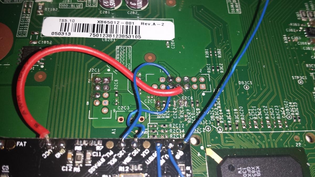

    salva ragazzi ho questa xbox 360 slim v3 con chip squirt, premetto che ne ho fatte tantissime dello stesso tipo, mai avuto alcun tipo di problema
    Ho provato ogni fix che conoscevo
    Ho variato la lunghezza del cavo cpurst, anche se con 55Cm è sempre andato benissimo con tempi di boot ottimi su tutte le xbox
    Ho provato senza condensatori, poi con 20/70/220/240/270 stesso risultato
    Ho usato un cavo doppio per vcc
    ho provato a scrivere xell sia di jrunner che autogg, in diverse versioni
    ho riletto più volte la nand senza nemmeno un errore
    ho riflashato stock e la console funziona benissimo
    ho provato diversi timing
    ho usato 2 3 chip
    insomma ho provato di tutto, ho cambiato i cavi e rifatto le saldature diverse volte, non cambia una virgola
    La situazione è questa, avvio il chip glitcha e varia anche i tempi di debug, ma niente anche dopo 1 ora...

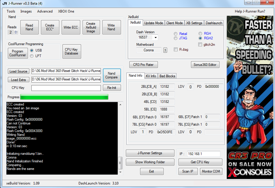

    Lascio il log di jrunner e le foto, anche se sono sicuro non penso sia un problema di installazione
    Corona V3 Glitch Infinito non boota xell-20131223_093801.jpgCorona V3 Glitch Infinito non boota xell-immagine.png
    Avete qualche consiglio ?
    Pulisci TUTTO e rifai le saldature

    come scritto l'ho fatto, ho anche cambiato i cavi, pulendo tutto con alcol e passando il flussante, non cambia nulla
    Soprattutto i ponti sono tutt'altro che puliti,pulisci meglio

    Pulisci tutto e rifai le saldature, poi lo squirt è bga o xilinx?
    Che programmatore stai usando?

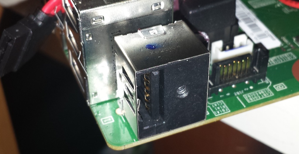

    comunque ho notato una cosa strana, o forse sono io che non ci ho mai fatto caso... ho trovato questa porta di connessione, e nel case non c'è il foro per questa porta

    No è la porta della scheda wifi

    ho ripulito e rifatto i ponti, tutto come prima

    ah già che idiota

    cmq come programmatore ho usato il nand-x per la lettura/scrittura della nand
    e lo squirt programmer per il chip

    52 cm di cavo intorno alla ventola e minusone-r , hai provato ?

    faccio 55cm intorno all'x-clamp sempre

    1) Non postare 3000000 volte prima delle 24 ore ma edita il messaggio.
    2) Prova con AutoGG e lo slave programmer
    3) Programma il chip con il minusone_nr e se non va prova con minusone_r, cpu reset 50 cm attorno alla ventola, prova anche attorno alle x clamp, postbit 70cm se ancora non va, e ponticella 220pf + 50pf

    meglio essere sinceri. le saldature fanno paura, dubito che tu usi il flussante e se lo usi, hai comprato quello da 1 euro a flacone...bisogna capire che su quei cavetti che saldate viaggiano segnali...quanto più chiaro e pulito è il segnale, tanto meglio la console glitcherà. con quelle saldature ci sarà sul filo più rumore che segnale...ecco perchè non glitcha

    se le saldature fanno paura non andavano su tutte le console... ma in ogni caso ho provato diverse volte per questo non sembra pulitissimo...

    Tridimensionale, comprati il flussante, io ti consiglio rma 223, il flussante serve per preparare il punto alla saldatura
    Io prendo il flussante da 2,69 € made in china e mi trovo bene quindi secondo me non usa flussante.
