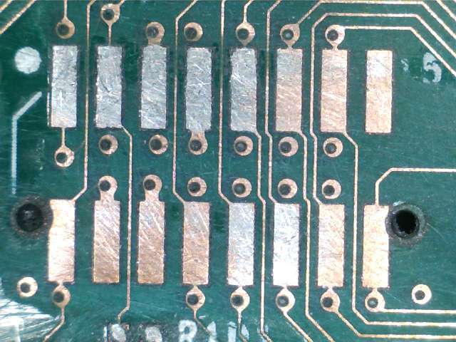

    Salve,
    possiedo una xbox con mb corona v4. Stavo cercando di leggere la nand attraverso la fake sd, purtroppo pero credo di aver rovinato alcuni pad e molti entrano in corto tra loro. Volevo sapere quali realmente debbano essere in corto. Grazie

    se vado a memoria il secondo e il terzo della della fila in basso a partire da sinistra. sono entrambi di ground
    così dovrebbero essere
    30
    Quindi, se ho capito bene nella parte superiore (da sx verso dx) il 7 in corto con l'8 e nella parte inferiore il 2 col 3 (ground)?

    Forse questo puo servirti
    Secondo la mia umile esperienza , la pulizia prima di tutto e non parlo dell'igiene personale..ma a volte un po di fullsante e sporco in piu fanno bestemmiera e tanto!
    Ho avuto un problema simile e pulendo e ripulendo ho risolto..Salda bene gnd assicurati di non avere nessuna saldatura fredda e riprova.
    Mattia
