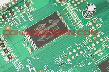

    certo, fai un corto volante con qualcosa di metallico e piatto, tipo un cacciavite a taglio sui famosi 4 punti ...
    Mago di Freeboot
    2,236
    Qualcuno che indica i pin....
    3,995
    Vale anche per slim ...

    eheheh, provato... ma senza esito, purtroppo.
    So di per certo che sulle PHAT effettivamente torna a far riconoscere la NAND (mi è capitato qualche volta), ma nel mio caso, nisba.

    Il metodo che l'ha "riesumata" è quello di lanciare nandpro in erase nello stesso istante in cui si dà alimentazione alla console.
    Ci avevo già provato da solo, ma senza successo. Con l'aiuto del mio amico (per chi frequenta, Markus su nextrl) la cosa è riuscita al 2o tentativo.
