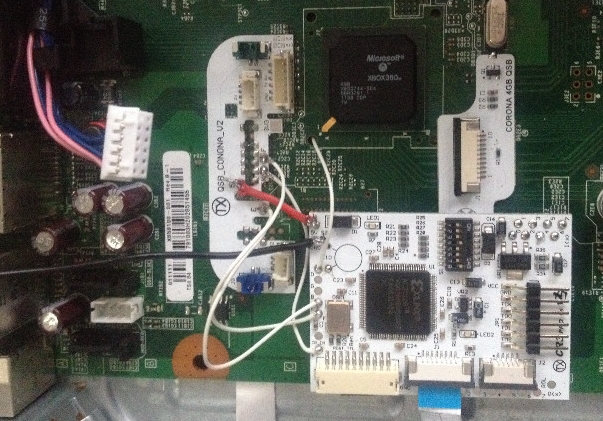

    Scusate il ritardo, questa è l'installazione, ho notato che i vari cavi erano saldati malissimo e li ho sistemati, ho aggiornato il freebot all'ultima versione, reinstallato la dashboard e aggiornato la dashlunch ma ancora si blocca.. Consigli?
    Aggiungo che quando l'ho smontata, sistemato i vari fili e rimontata senza aver toccato nulla alla fine, inizialmente partiva, ma poi si ribloccava. Stessa cosa per quando ho aggiornato il freebot. E due volte che ho provato ad accenderla mi ha dato il led al centro rosso..

    Hai aggiornato male freebot, scrivilo con un flasher assicurandoti che sia quello corretto per la tua console senza bad block.

    A dire il vero la mia soluzione era riferita al led rosso.
