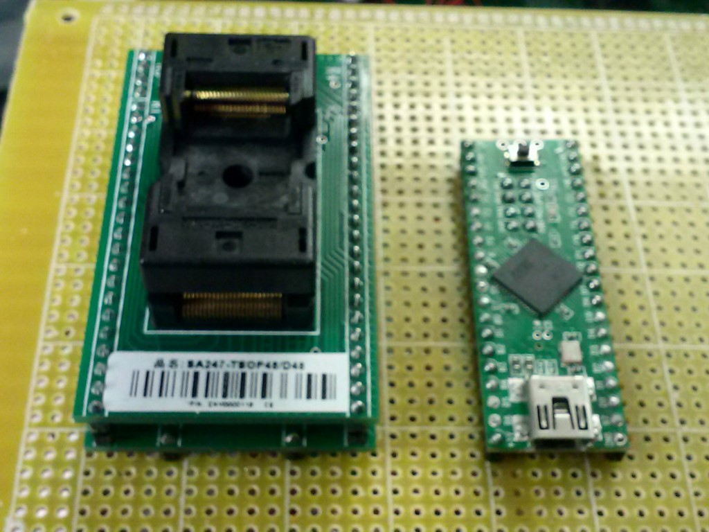

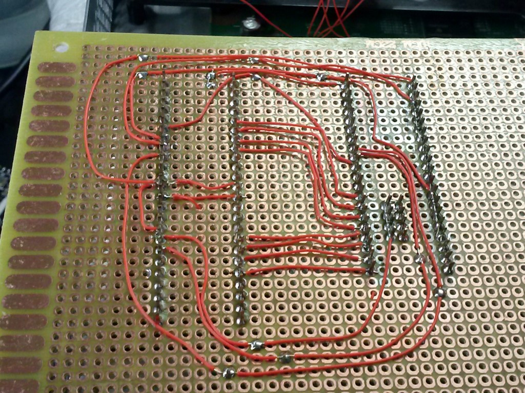

    questa mattina ho assemblato il teensy con lo ziz(un grazie al forum per il tutorial fatto benissimo ):

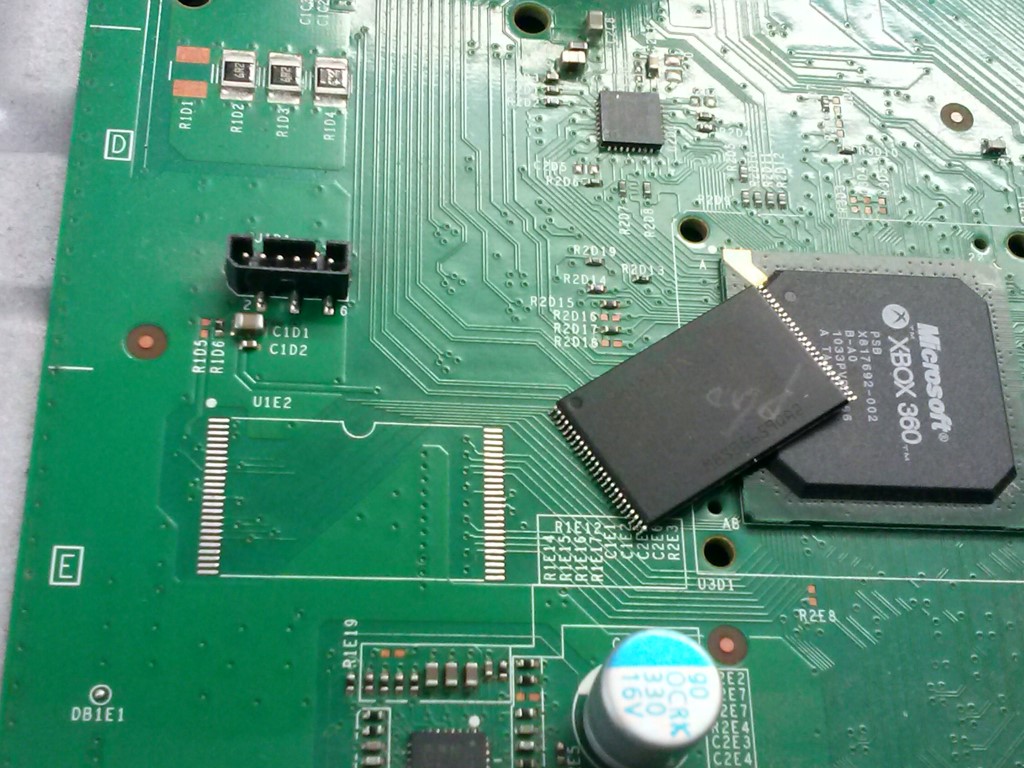

    poi ho dissaldato la nand:

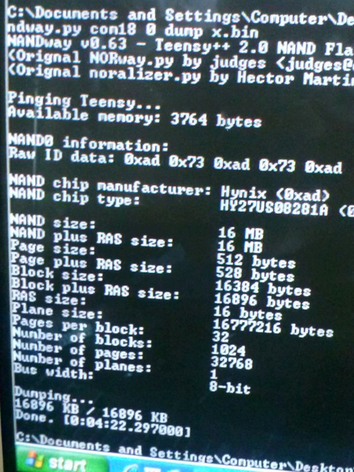

    alla fine l'ho letta:
    ho inserito il file in autogg e non sembra riconoscerlo, mentre j-runner lo riconosce senza problemi.
