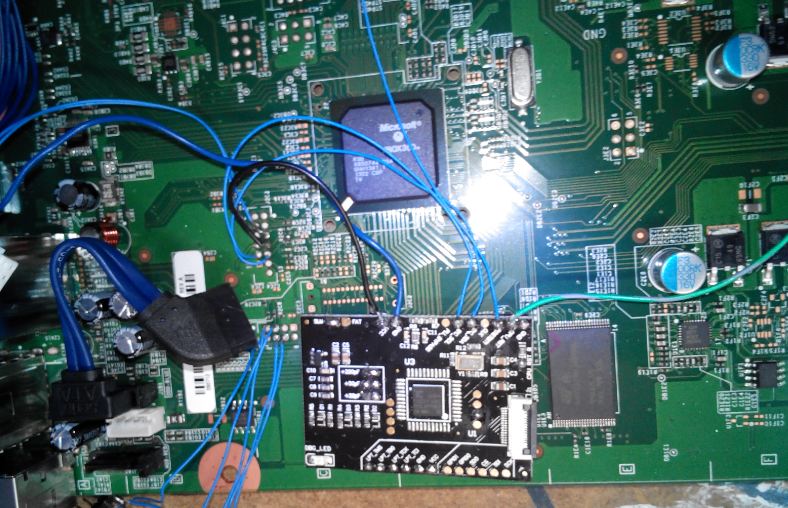

    Foto installazione

    se hai spesso bad block non ti viene il sospetto di sbagliare e/o saldare male? (mi saranno capitate massimo 5-6 nand xbox con bad block)
    attendiamo le foto...
    il reset lungo 52 avvolto sulla ventola lato posteriore provato anche 60- 45-40 e cortissimo)

    260
    ho risolto mettendo un vecchio dgx convertito in rgx... partenza immediata sempre con max 3 glitch
