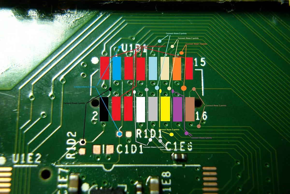

    hai sicuramente un' interruzione su uno o piu' pad dove attacchi la fake sd
    controlla se hai continuita' fai riferimento a questa foto:

    Citazione Originariamente Scritto da deco.gio Visualizza Messaggio
Nome: pad 4 gb.jpg
Visualizzazioni: 41
Dimensione: 181.3 KB
    Niente da fare quella foto l avevo gia vista e testata.
    E possibile che se ne dia andato il controler della 360 ?
    oppure in genere e duro a morire?
    Edit
    Poi una domanda in quello schema stando ai colori dice che il pad 1 e uguale del 4 che sarebbe gnd.
    Ma a quanto ho capito non e vera questa cosa. Io con l adattatore collego due diversi segnali a quei pad.
    Perché nello schema sono in continuità?
    Grazie
    Ultima modifica di mattia23393; 11-12-13 alle 00: 50
    1,100
    il pad 4 e 6 sono gnd.

    Citazione Originariamente Scritto da mattia23393 Visualizza Messaggio
    Si e questo lo sapevo.
    Ma stando allo schema il pad 1 é rosso quindi deve essere gnd?
    Invece no non lo é affatto perché é rosso allora?
    Saluti, Mattia
    - Nexus 5 -
    perchè lo schema è sballato, non lo vedi che i pad 1,5,7 e 15 puntano alla stessa pista in foto?
    Pulisci bene e fai una foto di come sono le piste della tua console dopo aver pulito.
