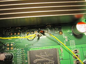

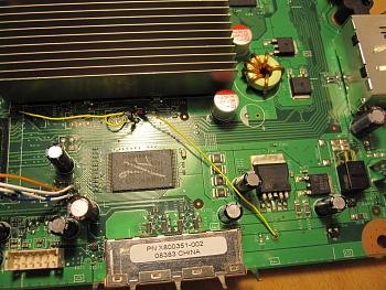

non sapendo piu che pesci pigliare inizio a farvi vedere il jtag vedi mai avessi fatto un errore macrosocopico che non vedo.
mi è anche sorto il dubbio di essere completamente idiota e di stare facendo un jtag su una console con i cb bloccati cosi ho caricato la nand in rete per farvela vedere. appena torno al pc da cui l'ho caricata posto i link.

visto che il cb è jtaggabile mi resta da pensare che il problema sia nel cablaggio del jtag.
solo che l'ho ricontrollato.
ho anche provato a mettere una resistenza sul ponticello sia da 100 ohm che da 300 ma niente d nuovo.

Non si vede bene dalle foto,me le puoi mandare piu' definite tramite link tramite pm?Non vedo bene le saldature....

cmq vi allego altre foto del jtag.
[url=http://imageshack.us/g/444/img1428w.jpg/]ImageShack Album - 5 images[/url]
non so piu davvero che altro provare a fare :-(
