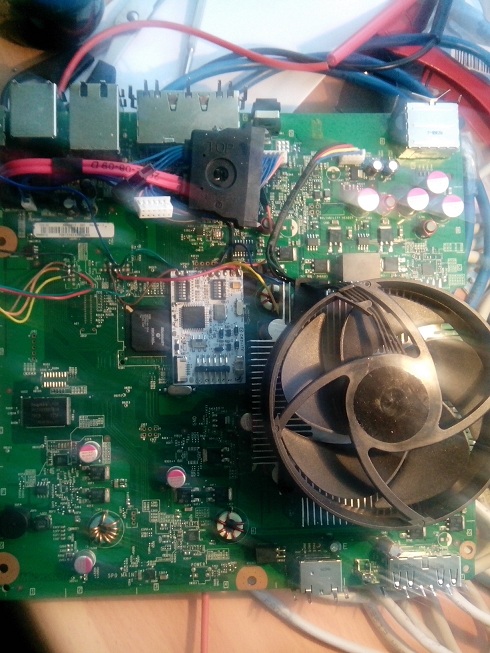

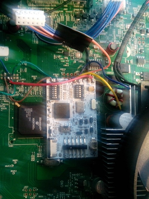

    ecco le foto:
    rgh su corona v3-img_20131207_110801.jpgrgh su corona v3-img_20131207_110831.jpgrgh su corona v3-img_20131207_110908.jpg
    Treviso (TV)
    Il reset fallo di circa 10cm e riprova con timing 4-3, configurazione pulita, senza nulla di attivo. Dip switch 1-5 On, prova e fammi sapere...
    Hai fatto i ponticelli su R2C6 e R2C7?

    Non serve, si capisce ciò che hai cambiato.
    Napoli (Capodichino)
    896
    devi scendere un pochino il chip senò dopo la plastica del hd non ci entra e si appoggia sul chip e sistema un pò i fili li vedo un po pendolanti
