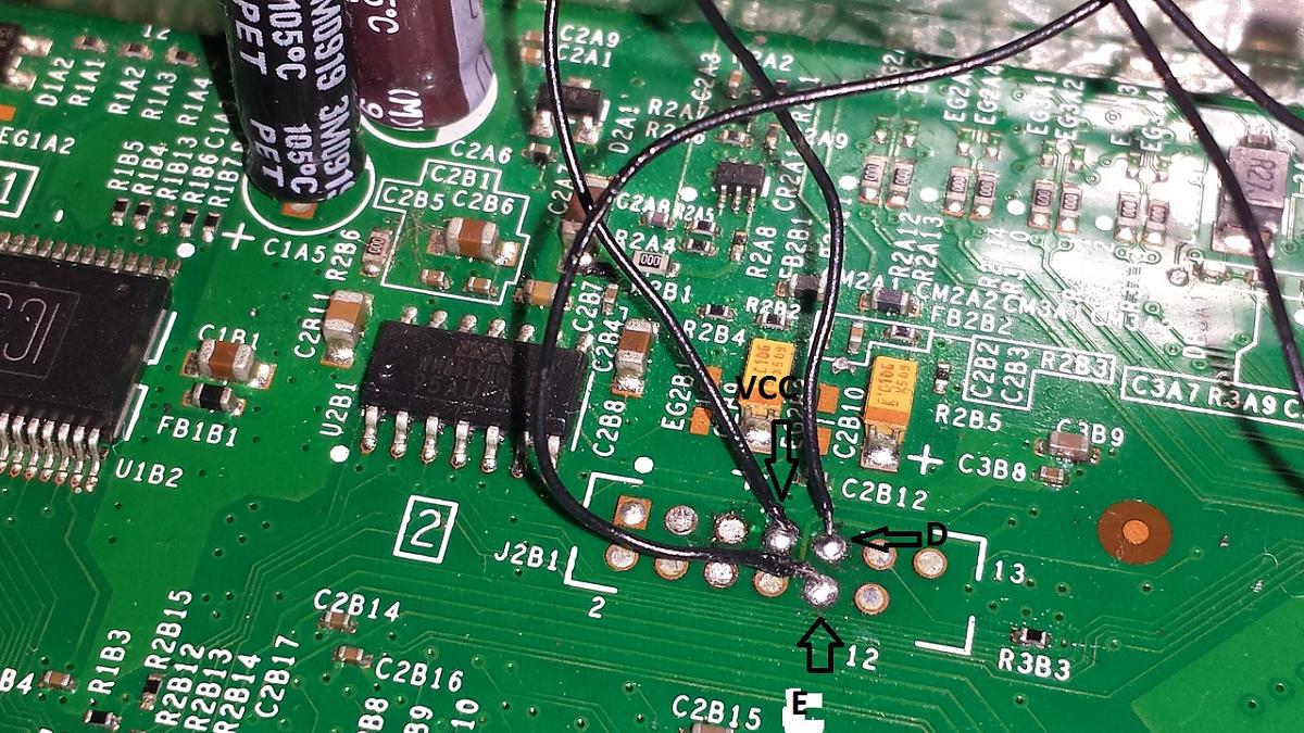

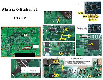

    Problema programmazione Matrix v3 Rgh-matrix-glitcherrg2.jpgXell non si avvia nemmeno!! Il led blu del chip lampeggia lentamente con costanza ma lo schermo rimane nero!! è RGH2 ed ho seguito i seguenti schemi

    Si ok gli schemi li sappiamo tutti, quello che intendevo sono le foto di dove hai saldato tu sulla console

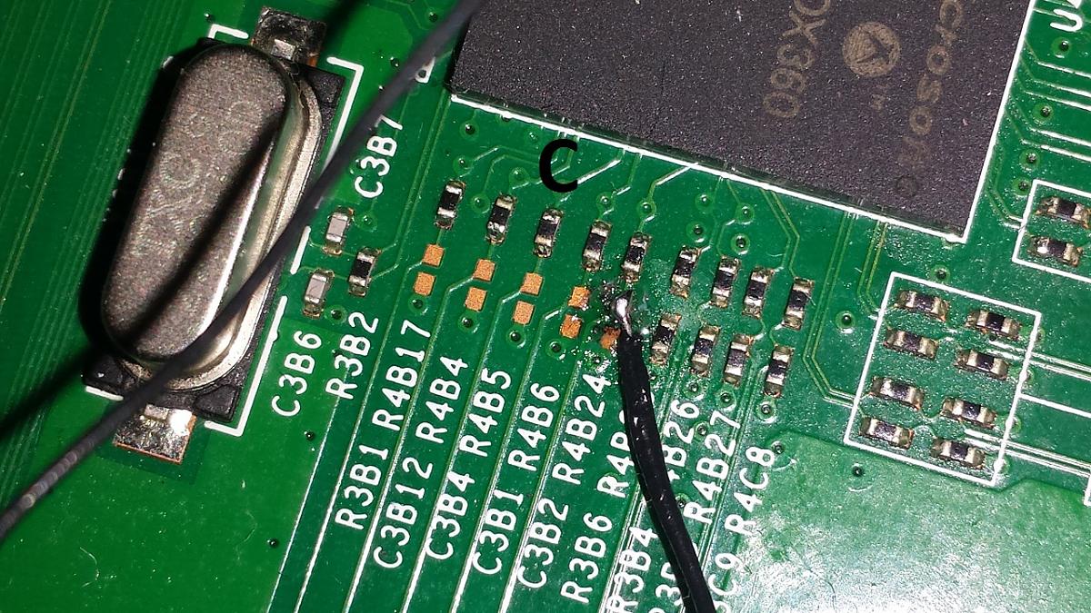

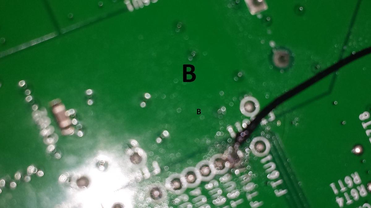

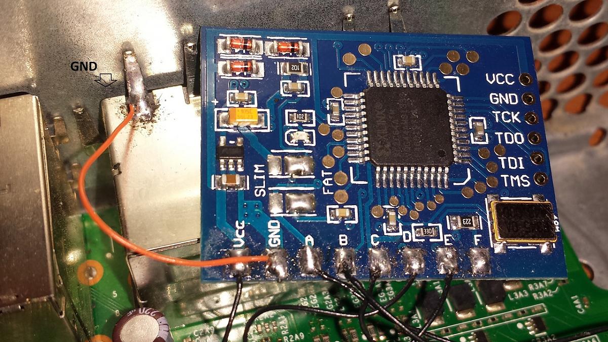

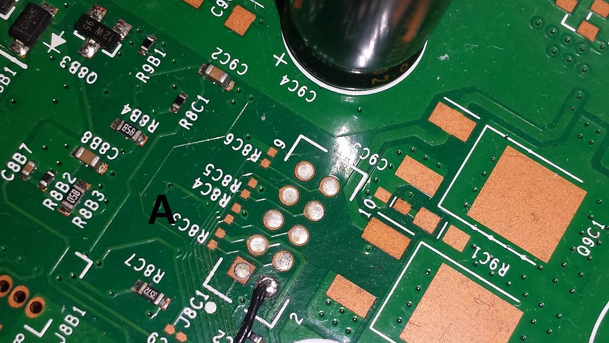

    Problema programmazione Matrix v3 Rgh-20131210_194617.jpgProblema programmazione Matrix v3 Rgh-20131210_194651.jpgProblema programmazione Matrix v3 Rgh-20131210_194704.jpgProblema programmazione Matrix v3 Rgh-20131210_194722.jpgProblema programmazione Matrix v3 Rgh-20131210_194743.jpgProblema programmazione Matrix v3 Rgh-1561250d1331312910-seat-il-ritorno-della-gnocca-hell-heaven-foto-terbaru-sora-aoi.jpg
    Queste sono le saldature, sembrano perfette!

    Ma sta usando 2 clock?

    Ovvero hai collegato il clock ma non hai rimosso quello sul chip e funzionano tutti e due

    Stacca il punto C
  17. #37
    Napoli (Capodichino)
    896
    stacca la resistenza da sopra al chip e prendi il clock dalla motherboard e poi sistema un pò l'installazione che e troppo pendolante e fai i fili + doppi su gnd e vcc

    Hai due possibilita come dice razor stacchi il punto c e vedi se parte col clock presente nel matrix.. oppure devi lasciare il cpurst e togliere la res che va in concomitanza col punto.. Poi devi giocare col cpurst, ieri ne ho fatta una, 70cm che passano sopra alla scocca delle ventole e poi sul liteon media di avvio 25,35,25,40,35
    Per il raddoppiamento dei fili basta che il gnd e vedo che lo è, sia awg 26 mentre per il vcc puoi lasciare anche l' awg30.. per sicurezza controlal le tensioni e postale...
