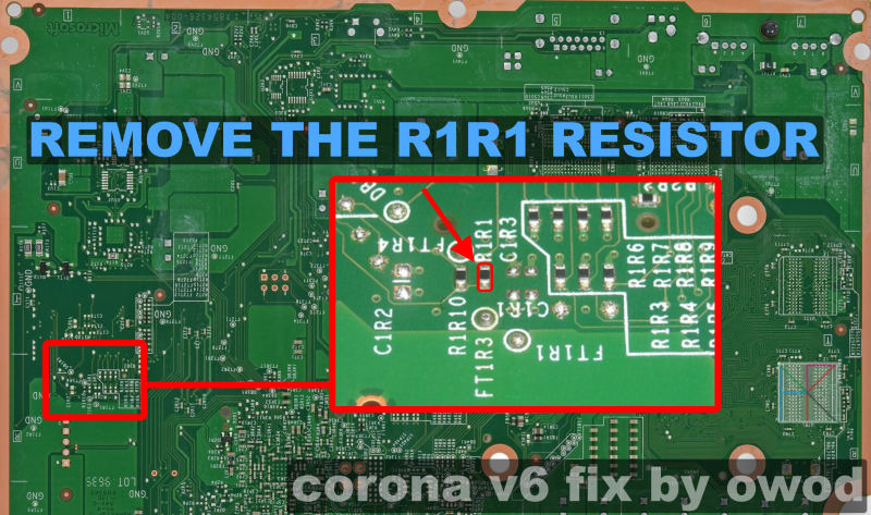

    In rete,in particolare sul forum del TX (Team Xecuter), sono riportati problemi con piastre V6 montate sulle xbox360 E e prodotte dal mese di Agosto 2013.
    Apro questo post sia per segnalare la cosa e sia per ricevere feedback da chi ne abbia già fatte.
    Il problema viene descritto così:
    Problem with this console is following: Console boots randomly. Sometime it simply wont boot and there is constant fan noise sound
    (many consider this oscillator sound, but its not as oscillators aint got sound capabilities . Sometime it aint booting at all
    with the constant sound, then i need to take power plug out for it to be turned off (no response to power off button).
    Sometime it starts with constant sound after about 5 cycles of course without glitching. With settings i used written above,
    i got it work 4 boots from 10 in terms of reliability (when it glitches its mostly instaboot). I still cant give this box to
    client as its this unreliable.
    La soluzione che sembra funzionare al momento è quella di rimuovere una resistenza, la R1R1.
    Vi allego foto del suo posizionamento.
    Aspetto i vostri feedback

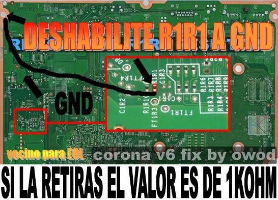

    Opure disabilitarla mettendo un lato a massa come da immagine:

    Grande guerrirero... sei il segugio di console open
    A me i tartufi non me li ha mai portati...

    Ho rimosso la resistenza ,ma ho ancora led fisso dopo 4 cicli... Ora che ho rimosso la resistenza ,originale bootterà?

    La console con nand originale funziona lo stesso anche senza resistenza.. Però mettendo il chip si blocca,il fix non è servito. Per la cronaca la console è stata prodotta dopo agosto 2013.

    Per curiosità che chip hai usato e quali fix hai provato?
    non vorrei fosse magari un altro problema.

    Coolrunner rev D e fix teamxecuter. Ho provato tre coolrunner e ho sempre lo stesso risultato.
    Bologna
    2,712
    anche 10ohm sul reset hai provato?

    provo. Però ho notato che il led si accende e resta acceso più del dovuto.... Non so se mi sono spiegato...

    OK,allora come potrei risolvere.... Provo con una resistenza da 10ohm come suggerisce il Guierrierodipace?
