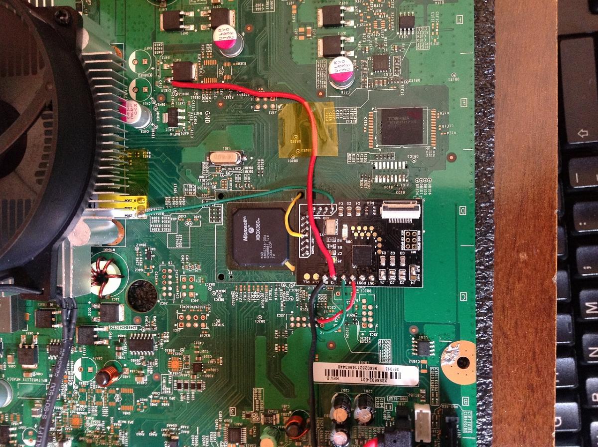

    Ciao ragazzi, per notizia, io sto provando da tre giorni con una corona v6 di una 360 E mfr data 2013-11-01. Sto utilizzando squirt bga 2.0, con resistenza r1r1 a gnd, poi tolta, smanettando i vari fix on board, ma il risultato è sempre quello..... estratta cpukey a primo colpo con squirti bga 1,2 ma dopo udpflash niente glitch.....o meglio, il led di debug sempre funzionante senza fischio, ogni tanto sento il fischio ( che è prodotto dall'oscillatore ) e poi si avvia, ma non è un glitch stabile, anzi.....allego immagine installazione.chip programmato con SQUIRT__CORONA_Reloaded.svf e poi anche con SQUIRT__CORONA_Reloaded_norater.svf. un po meglio con il primo timing. ponticellato J1. sto facendo varie prove, se trovo qualche soluzione non manca a me a postarla.

    Ha si? Prova a staccare il connettore della ventola quando'loscillatore fischia. Prova a misurare la tensione del post. .pocoyo2 ha trovato un fix valido se l'output non cicla da 1,8 a 0 v .

    Non va Babil, l'unico che funge e' il proto V2, ho fatto una valanga di tentativi, con qualsiasi altro chip.

    ho sempre creduto che fosse stato l'oscillatore! in effetti ho messo l'oercchio ed avete ragione! comunque scende da 1,8 a 0 v ( a tester digitale ). quale fix è?

    Appena provato freeboot sulla v6 con nand skhynix e, a parte il problema del post, freeboot parte regolare (con R1R1 ogni tanto freeza in slowdown)
    Edit: ho notato che tra immagine xell e freeboot cambia il timing.

    quindi si potrebbe ipotizzare che sia dovuto al tipo di Nand installata giusto? Vorrei sapere se la Nand di "the pusher" era anche toshiba! comunque la prossima settimana ordino il proto v2 e vediamo che suddece, anche perchè ho tre consolle dello stesso lotto e mi auguro davvero che si risolva.
