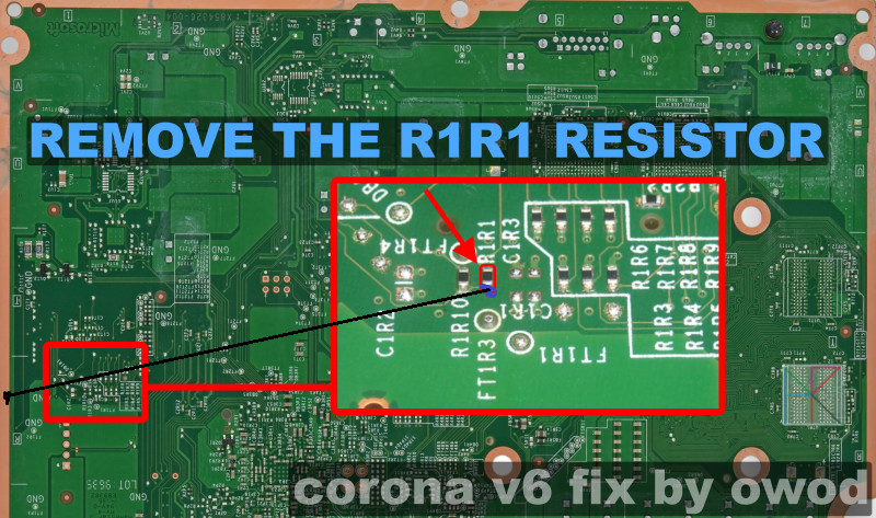

Cmq ho dovuto pontocellare la resistenza,sennò non glitchava... Ora è tutto ok
buono a sapersi, non ho ancora avuto tra le mani v6
Con una corona v6 avevo i problemi descritti, ho messo a GND la resistena R1R1 e ho risolto tutti i miei problemi![]()
Ho fatto un ponticello che la portava a massa, e usavo J-runner con coolrunner rev. D
