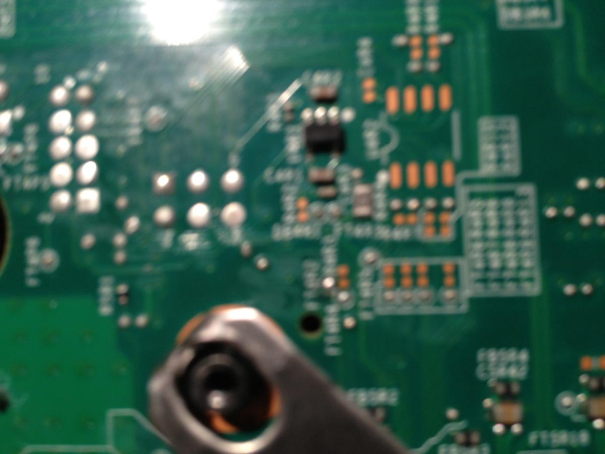

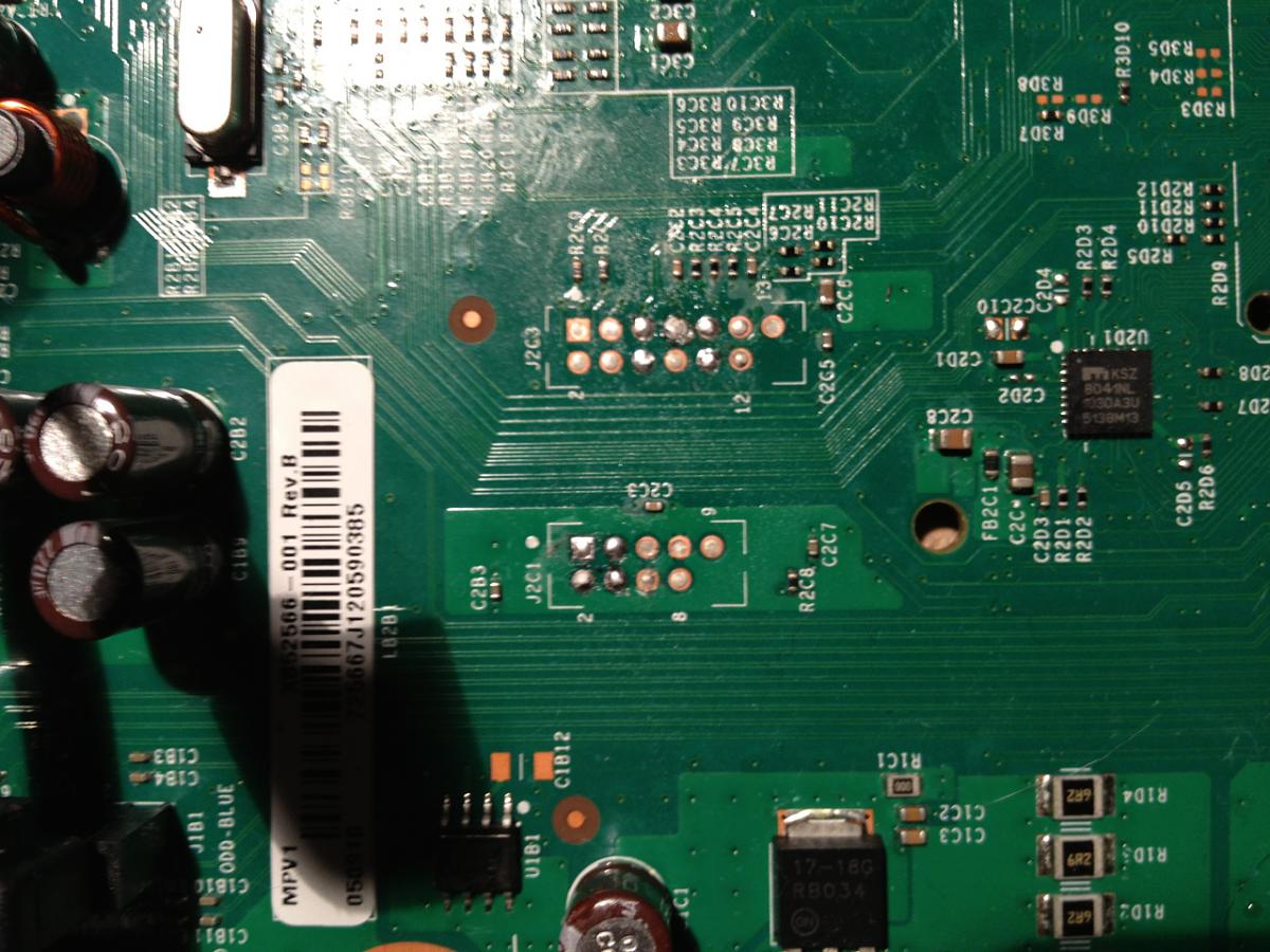

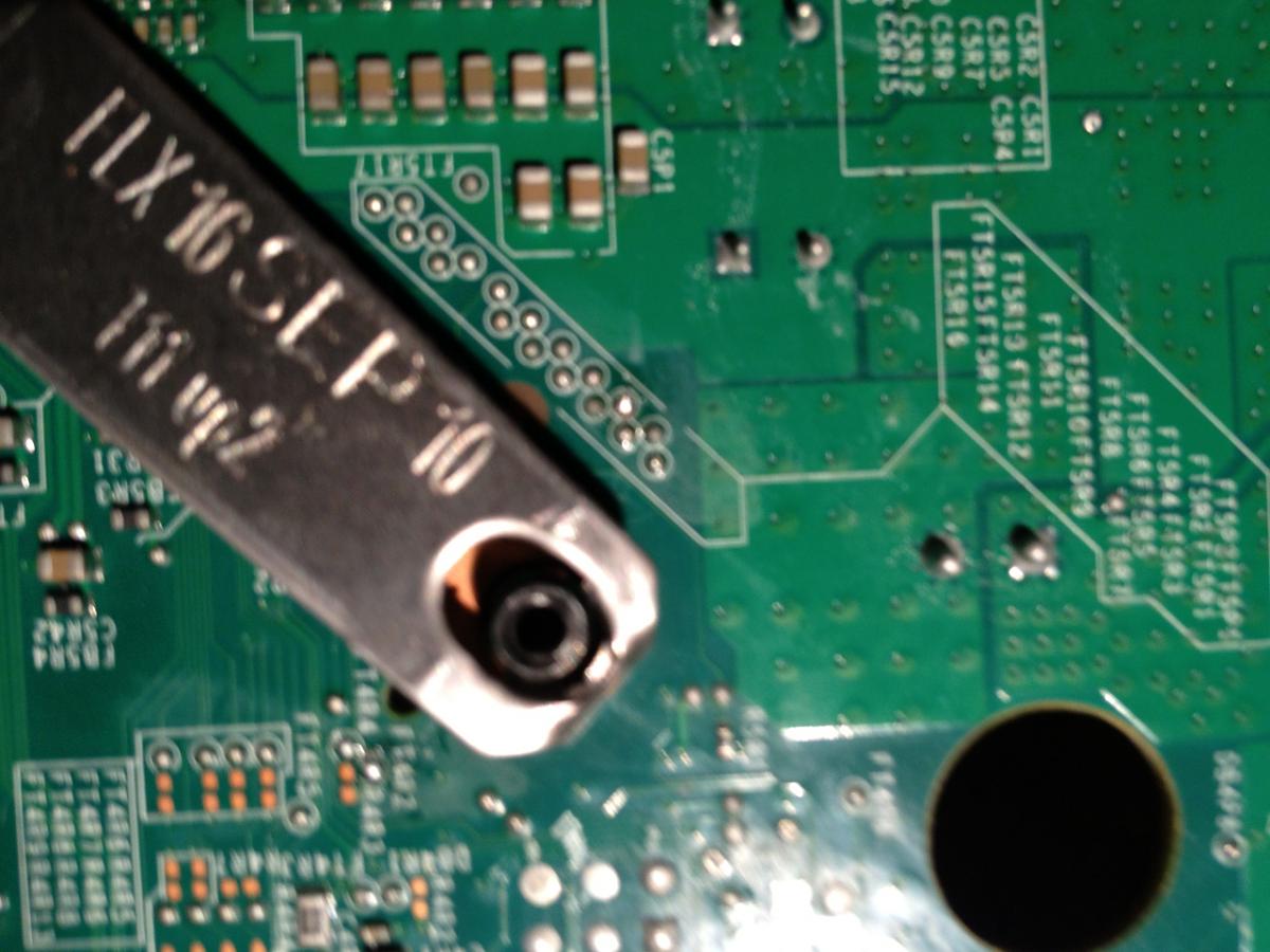

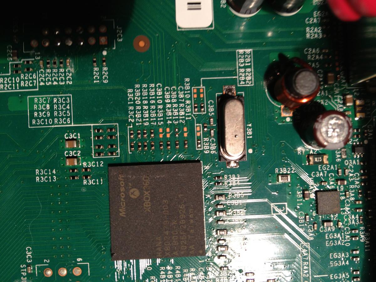

    anche se in ritardo ecco le foto attendo suggerimenti
    [RISOLTO] trinity e led rosso-img_1253.jpg[RISOLTO] trinity e led rosso-img_1254.jpg[RISOLTO] trinity e led rosso-img_1255.jpg[RISOLTO] trinity e led rosso-img_1256.jpg

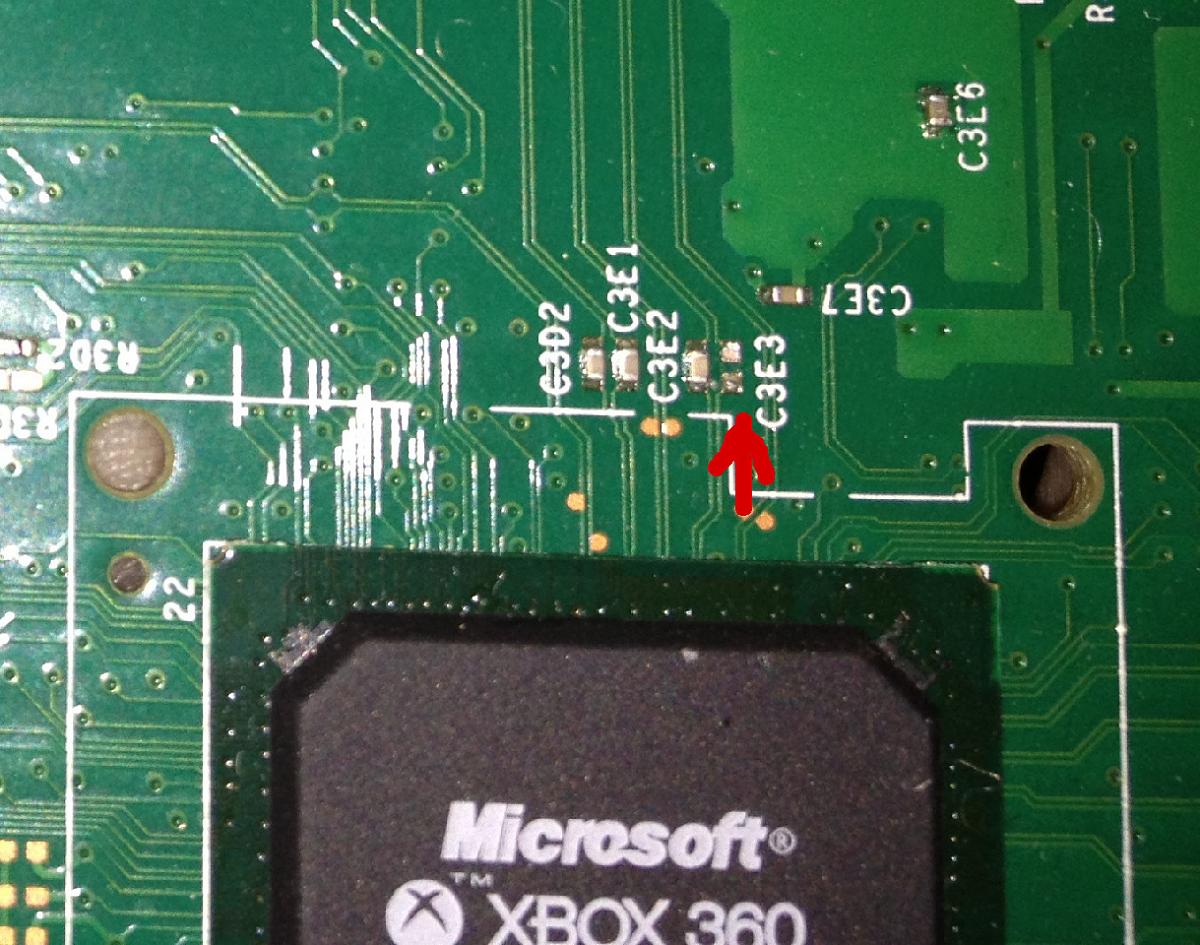

    aggiornamento, il cpu rst non è in corto provato con tester ma ho trovato un condensatore saltato, saper dirmi la capacità e il senso in modo da poterlo ripristinare e vedere se va? grazie
    E' un condensatore che va al SATA. E' sicuramente lui l'artefice dell'errore.
