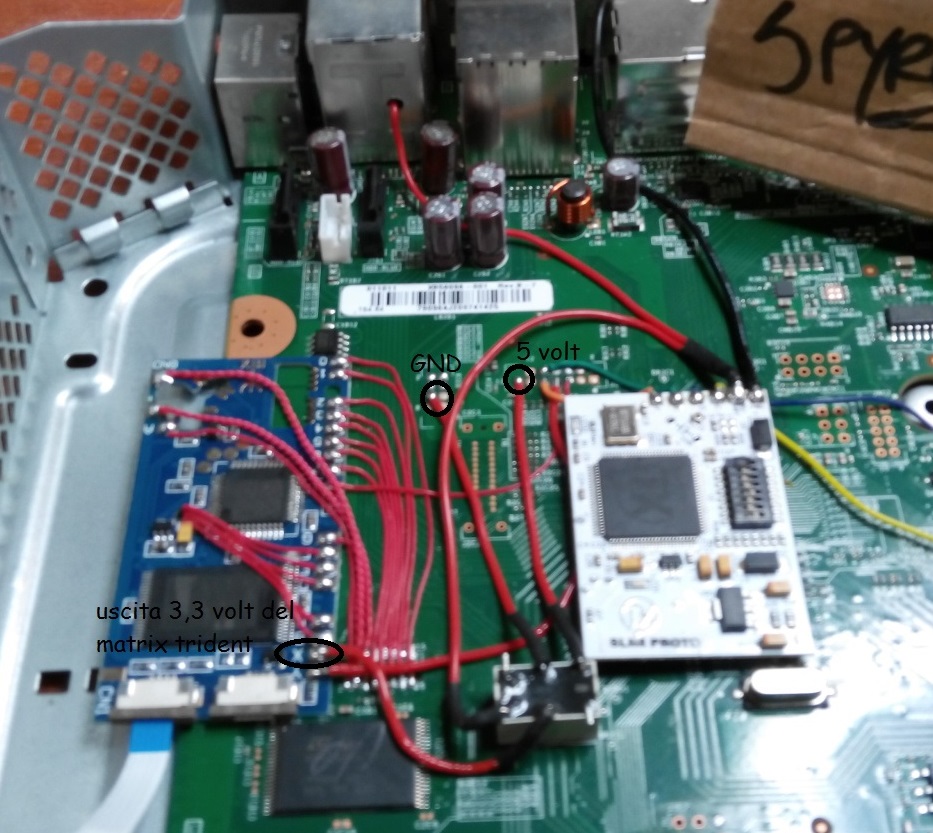

Salve a tutti mi è piaciuto molto il lavoro fatto da spyro cioè il fatto di disabilitare tramite un relè la 5v dell'usb (quello sotto in foto) e volevo sapere se è possibile farlo con tx demon grazie.
immagino di si, basta capire cosa fa il cr_en per disabilitare e abilitare il chip e poi di conseguenza utilizzarlo per pilotare il relè, probabilmente oltre al relè ti servirà un transistor ma non dovrebbe essere troppo complicato.
Spyro ha utilizzato un relè da 3,3volt per poter comandare l'alimentazione del proto e della porta usb.
Con il demon il coolrunner viene comandato tramite il punto cr_en, quindi non c'è bisogno di collegare l'alimentazione del cpld al demon. Bisognerebbe trovare un punto che con lo switch delle nand tolga e metta tensione...FORSE dovrebbe essere questo:
IN TEORIA, visto che dovrebbero uscire 5 volt da quel punto potresti collegarlo direttamente alla usb...però prima di provare aspetta il parere degli esperti, per ora puoi controllare con un tester la tensione del punto.

Forse la soluzione di Reloaded371 è migliore..... Se da quel punto arriva tensione solo quando il daemon attiva il chip il gioco è fatto ti basta collegare un relè a quel punto ed il gioco è fatto.

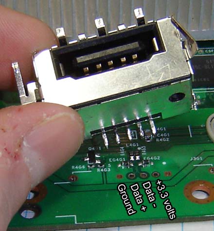

Ho googlato pure io in questo tempo, ho trovato anche io quel post ed ho scoperto cose moooolto interessanti come quella di usare la porta interna MU delle trinity per poterci collegare qualunque hdd quindi adesso oltre a realizzare lo switch-off dell'hdd vorrei provare a trasformare le porte MU della xbox360 phat in usb, è molto semplice basta prelevare i 5v da un'altra parte, la cosa che bisogna vedere è se quella porta riesce a leggere e pilotare un hdd usb, teoricamente dovrebbe farlo.

Ed ecco il pinout della Mu delle Phat, notare i 3.3 al posto dei 5v

Puoi utilizzare lo schema per pilotare il relè con il cr_en e poi invece di utilizzare tutti gli altri punti interrompere solo la pista dei 5v della usb posteriore ( come immagino abbia fatto spyro) per poi pilotarla con il relè.

Per quanto riguarda la soluzione trovata da te ho letto che l'hard disk non viene riconosciuto come MU interna perchè quella è semplicemente una normale usb...poi felice di essere smentito![]()
Quello che dici tu funziona solo sulle Trinity da 250gb perchè con dash originale quella porta è disabilitata, sulle 4gb invence è abilitata in quanto la MU da 4gb è collegata proprio su quella porta, il tipo che si è progettato il pcb con switch sata ha fatto un ottimo lavoro, solo che io ho un phat e non c'e' tanto spazio per mettere un hdd dentro, si potrebbe studiare qualcosa nel case hdd della phat ma c'è poco spazio, la miglior cosa se funziona è quella di trasformare una porta MU in usb e poi tramite lo schemino postato sopra attivarlo e disattivarlo tramite relè comandato da dualnand però è da provare non se se funziona, vedremo se nel fine settimana ho qualche oretta di tempo da dedicare al test

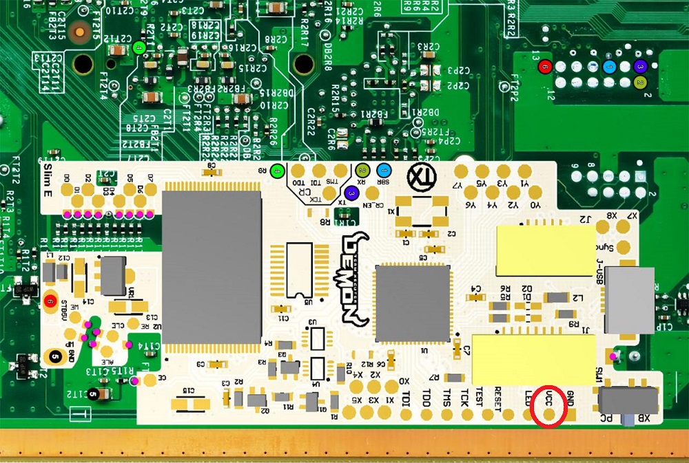

Salve scusate se riesumo questo post, riguardo al cr_en del demon, mi sapete indicare il punto dove ponticellarlo allo squirt 1.2 visto che sul coolrunner c'è gia' la piazzola pronta? Grazie in anticipo.
Ma che domanda è?
Se percaso non ľavessi già letto è il pin 33 del cpld ...
