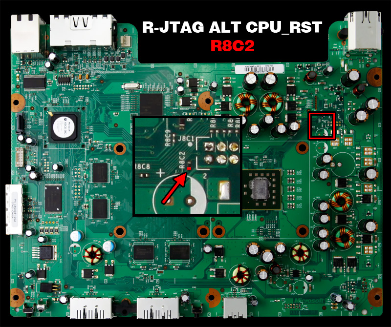

    ciao a tutti ho tra le mani una xbox falcon provato a fare rgh con squirt senza successo, ora ho provato r-jtag ma aimè mi è saltata la resistenza del punto con l'immagine
    qualcuno sa dirmi che valore ha ?

    La resistenza non ricordo il valore preciso... non sono a casa e non posso provar nulla fino a stasera
    In teoria autogg crea l' r-jtag
    Se hai tutti sti dubbi, crea l'immagine updflash.bin con JRunner e poi la scrivi con AutoGG, no?
    La resistenza mi sembra (ma non ne sono sicuro!) che sia una 10k. Meglio se qualche anima pia te la verifica con il tester per sicurezza.

    su scala 20k 1.0.0

    Se non erro non serve rimpiazzarla, fai un semplice bridge
    Non serve che fai manco il bridge. Salda pure sul punto verso il dissi
    Per la cronaca e' da 1k

    ho però martoriato il punto segnato in blu sull'immaggine sapete se c'è ne una alternativo?

    Le due resistenze sono per l'ancoraggio indi non ti servono.

    Sotto il dissipatore della cpu trovi l'alternativo

    aggiornamento, reinstallato tutto, adesso in avvio sul chip si da corrente all'xbox led ver e led rosso (non mi sembra normale), accendo e il led verde si accende molto velocemente e con luce un po fioca, per the pusher non vorrei la pappa pronta ma essendo saltato il punto con il tester non sono riuscito a trovarlo hai un immagine ora ho saldato con un filo nel punto saltato ma non va molto bene.

    Guarda qua:
    Guarda la foto di destra, è quel punto sotto a quello segnato di rosso. E cmq c'è anche la pista sotto la mobo
