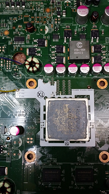

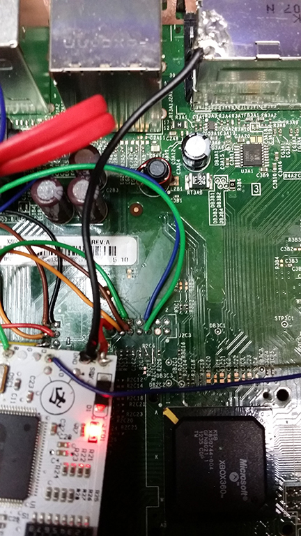

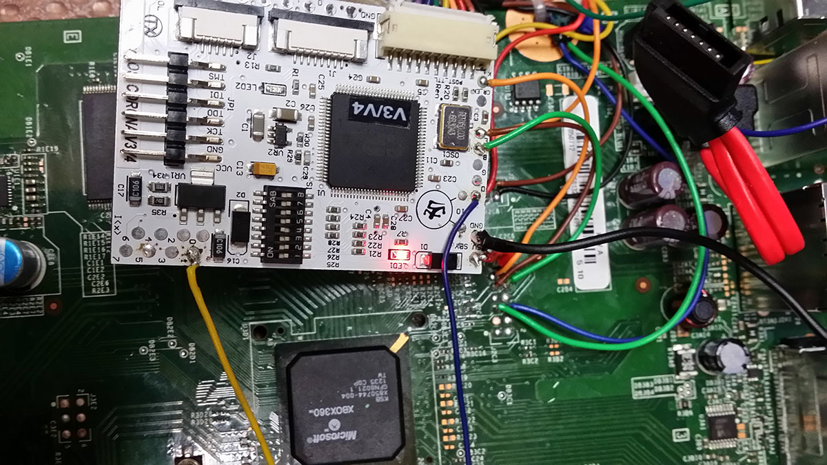

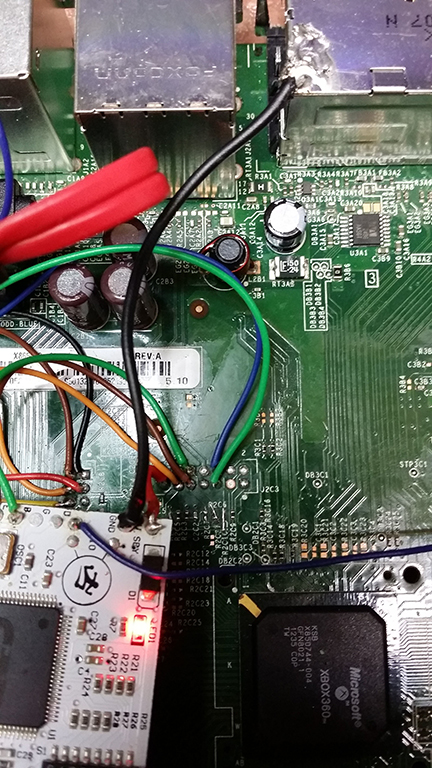

    E' una settimana che sbatto la testa vicino a una corona v3, la console glitcha ma non ne vuole assolutamente sapere di avviare xell.
    Ho proceduto con l'installazione classica ma con nessuna configurazione dip la situazione sembra migliorare.
    Sono partito installando i qsb e cercando di lavorare più pulito possibile ma dopo una settimana, e varie prove senza passi in avanti, ho smontato tutto e ho risaldato tutto wired.
    Ho controllato ponti sulle resistenze e saldature 100 volte ma la console continua a debbuggare.
    Ho letto diverse discussioni e so perfettamente che le v3 sono molto rognose e qualcuna in cui addirittura il chip era difettoso.
    Arrivato allo strenuo delle energie fisiche e mentali vi chiedo aiuto e consiglio.
    La mia configurazione è:
    Corona v3 senza postout
    Cr3pro v3/4
    CPU postfix cavo 10cm dal post 1 al pad1 del cr3pro
    CPU reset 10cm sul classico c5r11 ma ho provato anche punti alternativi

    Post 120 cm awg 24 avvolto intorno la Xclamp e dip 2 alzato, nessun cambiamento.
    Provo con altri dip.

    Prova col cpu rst a 55 cm intorno le x clamp
    7
    Provato 55 cm ma non ne vuole sapere, prima dei 120 cm.
    Esiste un modo per verificare se il c3r pro funziona correttamente?
    Posso verificare le tensioni di uscita?

    Inizia a dissaldare i collegamenti sulla nand, tanto ormai l'hai estrapolata, leva il cr3 e pulisci bene.
    Rimetti il chip e prova i vari timing partendo dal rst di 12 cm. Devi avere molta pazienza e tanto tempo.
    Ovviamente do x scontato che i ponti conducano.

    GRazie per il consiglio, ma sinceramente è la terza volta che rifaccio tutto.
    La scheda madre è in quella condizione penosa proprio perchè sono partito con i qsb ed erano saldati in modo decente anche a detta degli esperti.
    I ponti erano i condizioni nettamente migliori rispetto alle attuali, ma si sà, salda e risalda....
    Ho pulito tutto cento volte, controllato i ponti sulle resistenze, provato tutti i dip con 10, 12, 55, 120 cm di reset cpu.
    Vorrei capire almeno se il cr3 pro funziona.
    Hai ragione a dirmi che potrei dissaldare i collegamenti della nand ma sono sempre li li per mollare tutto, riflashare in stock e disfarmi di questa brutta copia di console che sembra avercela a morte con me.

    A questo punto prova a cambiare chip anche se non credo sia un problema di chip visto che il cr3 è uno dei più performanti.
    riprovare a scrivere xell no......? ehhe
    comunque dalle foto il dip switch 8 e su off e deve stare su on ......
    quindi xell non c'entra alza 8 e vedrai che parte........

    Comunque se non ho capito male, la configurazione dei dip non implica il fatto di avere il dip 8 su on come per selezionare che si tratta di una main corona visto che è un cr3 pro V3/V4 ed è esclusivamente per le corona V3/V4, ma di provare i vari dip uno la volta.
    Vi chiedo conferma non vorrei sbagliare ma mi sembra che sia proprio cosi...
    E il timing come lo abiliti?
    Se non erro la versione v3/v4 differisce per la qsb del post
    Comunque prova 8 e 2
    Almeno nel tutorial il timing per corona e 8on

    Il dip8 su cr3 pro v3/v4 ha la stessa funzione degli altri. Sono tutti e 8 per la selezione del timing. Prova 2 dip consecutivi, parti da 1-2.

    Quindi su v3/v4 non serve alzarlo come per la v1 , giusto?
    Scusami allora ho detta ma cosa non corretta!
    Inviato dal mio ZP980
    1,296
    Sì, non serve. Si usa solo sulla versione fullpost e sul proto per selezionare Corona/Trinity.

    Secondo me sono le saldature .

    hai anche provato senza il postfix?
    Grottaglie (TA)
    no lascia il postfix che saldando sotto la cpu puoi fare danni.
