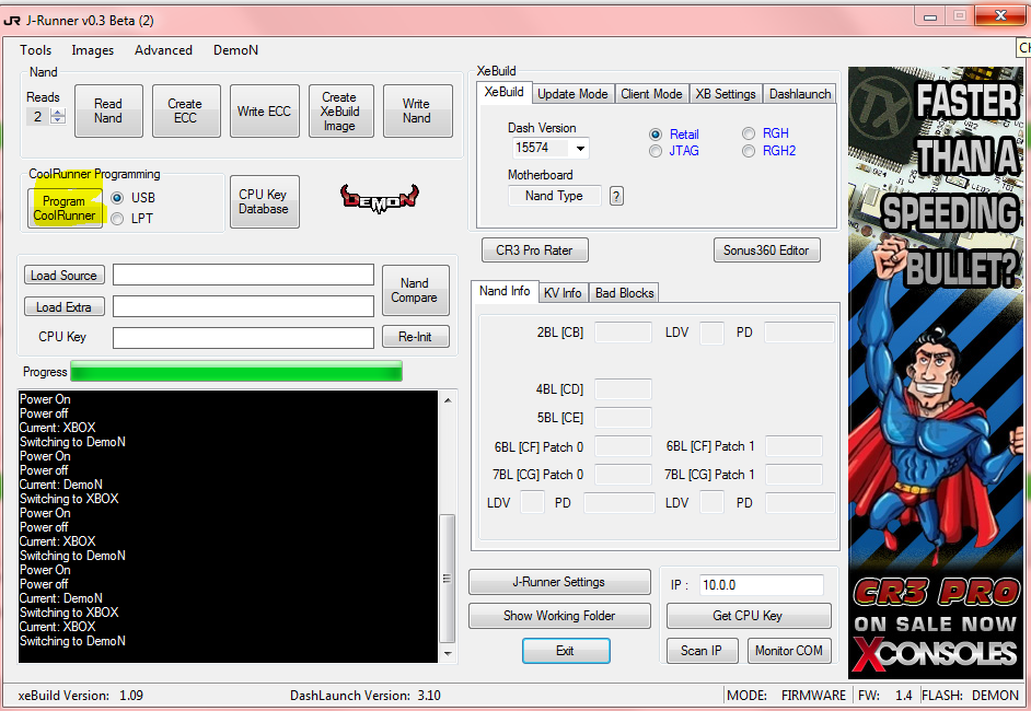

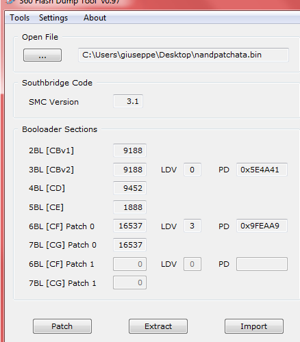

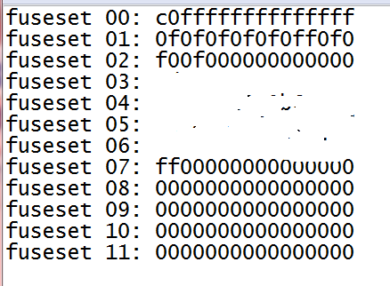

    Nessuno sa come risolvere? cmq Dual nand trinity-cattura.pngDual nand trinity-cattura2.png

    smadonnato ricreato e non capivo anke perche su xell mi da ldv 2 invece il dump ke avevo letto dopo l'aggiornamento mi dava 3.

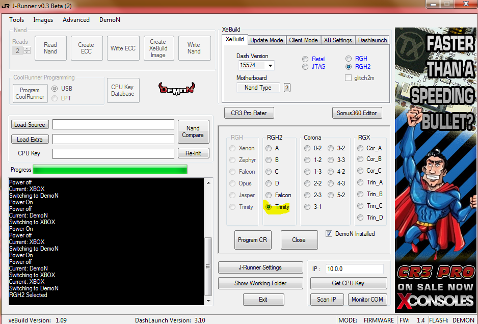

    poi se programmi da qui il cr con il demonDual nand trinity-cattura.png Dual nand trinity-cattura1.png
    se noti non ci sono i timing EN ed io ho dato x scontato ke il timing evidenziato andasse bene
