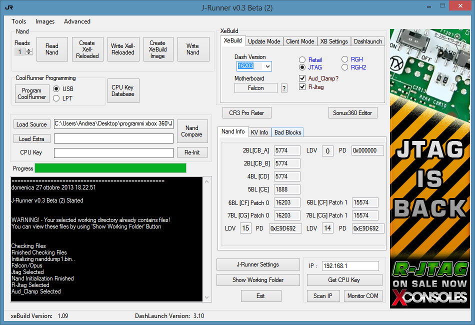

    eccomi ragazzi,posto una foto della schermata di jrunner una volta che carico la mia nand originale e seleziono tutto per creare xell
    è tutto ok?
    8,950
    Create xell reloaded e poi write, comunque dovrebbe esserlo
    roma
    111
    Ok ma come già detto lo crea ma non lo scrive mi da degli errori,allora prendo il file.bin nella cartella output e lo scrivo cob nandpro che lo scrive correttamente,un altra cosa ho acquistato il jrp v2 ma senza basetta da saldare su scheda madre,era necessaria o posso farne a meno,in tal caso come la installo?
