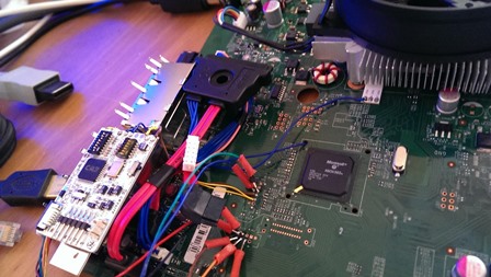

    Ecco le foto dell'ultima installazione fatta adesso. CR3 lite tempi da 1 a 3 glich tx proto led rosso fisso non parte.

    Dopo vari test sono arrivato ad una conclusione. Mi è capitato un chip Proto difettato. Ho fatto un test con un'altro chip proto il quale glicha in 10 secondi circa 4 glich però i glich sono rapidi ovvero il led di debag verde si accende e spegne velocemente.

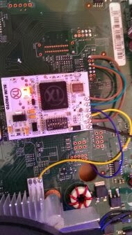

    Sono passati dei giorni ho cambiato proto parte lo xell però non avvia il freebot

    Citazione Originariamente Scritto da Blackck Visualizza Messaggio
    allego le foto Clicca l'immagine per ingrandirla.
Nome: 1.jpg
Visualizzazioni: 66
Dimensione: 105.0 KB
    E che ci incastra il proto?
    Se parte xell mi pare ovvio funzioni

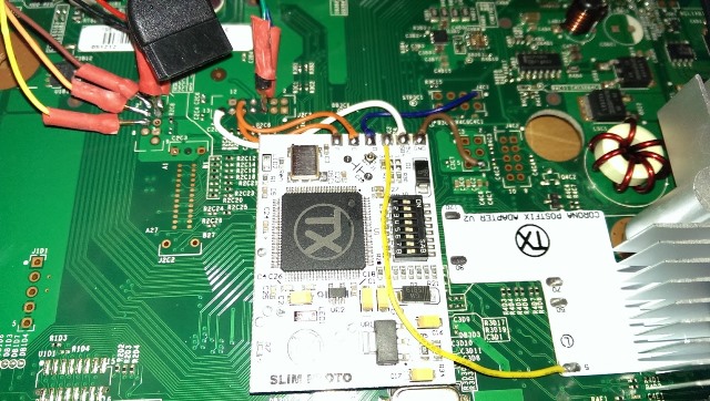

    Il dbg led del proto è diverso. Lampeggia per pochissimo. Non è difettato. Inoltre, vedo che hai provato un solo dip alla volta. Prova due dip consecutivi (tipo 1-2 e ovviamente 8). In caso di due dip prova anche un piccolo condensatore, tipo 22 o 50pf...

    Allora mi si accende due volte il led verde poi led rosso e si spegne la console restando le ventole spente mentre il led davanti verde resta acceso. Non sò se mi sono spiegato...
  20. #40
    1,296
    Ma stai usando il 5v?
