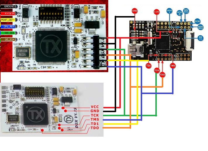

    e come si programma con il parallelo avete qualche schema ke sto diventando pazzo .... io ho seguito questo schemaConvertire dgx in rgx con slave bord e auto gg possibile?-dgx-xecuter.jpg
    Ma ooo! quanto ci vuole a fare una foto di quello che hai "collegato"? e poi sullo schema che hai messo dove è che vedresti il collegamanto dei 5v?

    Ma sopratutto perchè fai cross posting? hai già una discussione con lo stesso problema, evidentemente ami il rischio haha, che cazzo dici, io l'rgx l'ho rprogrammato senza usare nessun 5v, ma con il suo programmatore.jrp collegato al pettine di programmazione e basta... non penso proprio che sul forum TX diano supporto per prodotti non loro.

    tx non supporta nulla che non sia tx...
    vai di lpt con lo schema di yusepe.
