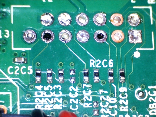

    Nel rimuovere la QSB ho rotto un condensatore ...
    La sigla è C2C2 (nella foto è già dissaldato), ne ho di tutti i tipi, quello sarà una manciata di pF ma qualcuno sa esattamente il valore ?
    La consolle funziona lo stesso ma vorrei ripristinarlo.
    Grazie
    Marco

    A quanto pare non serve, segui le piste e vedi dove va a finire.

    In base a cosa dici ciò ?
    2,950
    Vedi la pista dove finisce, a me sembra che muore lì e non collega nulla

    se il condensatore c'è ha la sua funzione .... la pista la vedi morire perchè continuerà in un layer interno
    Dai su non ti perdere in queste quisquiglie , sarà il solito 100 pf a 10V , recuperalo da una qualsiasi scheda madre defunta purchè abbia le dimensioni esatte...
    Intendo dire che di solito in base alle dimensioni c'è la capacità quindi mettine uno il più possibile uguale a quello rotto..

    No marcick a volte muoiono proprio dove li vedi senza fantascientifiche spiegazioni se la sua funzione era necessaria a questo punto avevi una console non funzionante

    la console ha vari strati,non hanno condensatori da buttare alla microsoft

    No ma nemmeno tempo da perdere a modificare una linea di produzione, a loro conviene cambiare l'indispensabile costa di meno.
    Inviato dal mio HTC One
    E lascerebbero i pad,ma non la salderebbero,come hanno fatto con molte cose con la revisione E
    comunque appena controllato,non sono piste "morte" ma una è massa,l'altra non lo so (non ho controllato),ma la prova diodi da un valore a massa
    Purtroppo essendo del mestiere ti devo smentire. Ci sono size 0402, 0603, 0805, 1206 e ti tutti i size esiste (con alcuni limiti agli estremi) più o meno qualunque valore. Quello potrebbe essere tranquillamente 10pF come 1000pF e c'è una bella differenza. Pensa solo al condensatore di tuning del CR3Pro quanto possono cambiare i risultati da niente a 50pF ...
    Se è un antidisturbo su qualche segnale, troppo piccolo non fa niente, troppo grande lo ammazza.
    ok ok mica sapevo che sei del "mestiere" hahah Allora mi sà che se vuoi essere precisino o ne dissaldi uno dalla stessa posizione di quello rotto su un'altra scheda madre e misuri il valora col capacimetro, oppure aspetti qualcuno che faccia questo per te, ma la vedo dura in questo ultimo caso
    Del mestiere intendo elettronico, non che lavoro con le Xbox ... se qualcuno potesse misurarlo anche senza smontarlo sarebbe già una indicazione.
    Non si possono misurare le capacità di un condensatore collegato ad un circuito, dovresti saperlo.
    Grazie per avermelo ricordato. Ho detto che può essere una indicazione. Se si misurano 80pF difficilmente potranno essere 10n o 100n. Se si misurano 100n siamo a punto e a capo.

    davvero interessante il contest , il capacitore è 1uf
    ma dici che è 1 uf solo perchè un certo Harben lo ha scritto qui? [url=http://www.se7ensins.com/forums/threads/c2c2-resistor.985051/]C2C2 resistor | Se7enSins Gaming Community[/url]
    e dovresti crederci?
    che poi sarebbero 100 pf e quindi è quello che dissi pure io...hahahha.
    Allora niente, la lascio senza, grazie.
    certo, che cosa li faremmo a fare i forum allora? se non servono per condividere le proprie esperienze e problemi
