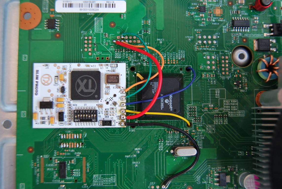

    Finalmente oggi sono arrivati i CR3 PROTO del Team Xecuter e devo dire che sono veramente una bomba.....glitch entro il terzo ciclo
    Cpu Rst 12 cm
    Post 10 cm senza QSB
    8 - 3 su ON
    Ringrazio The Punisher per le scelte azzeccate che mi offre.
    Foto installazione
    Unico problema se cosi si puo chiamare e che ogni volta che glitctha ...fischia :-)
