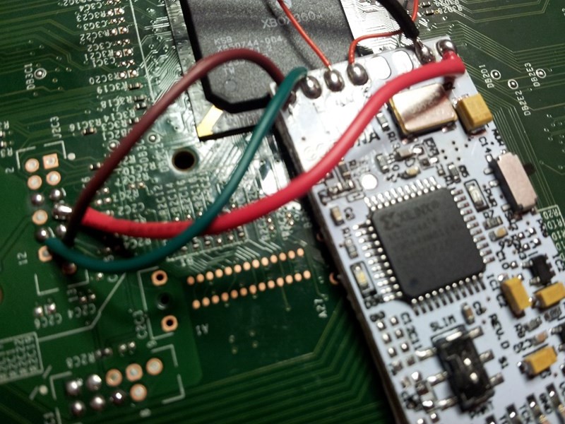

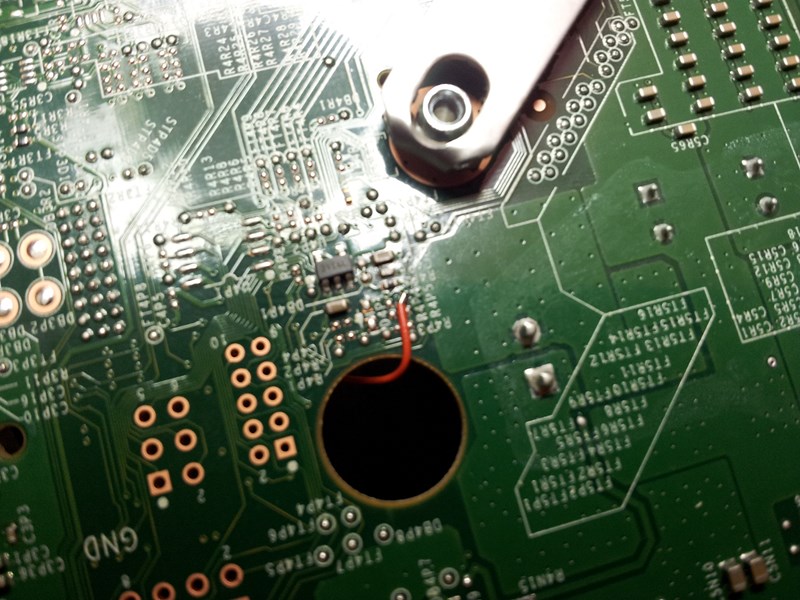

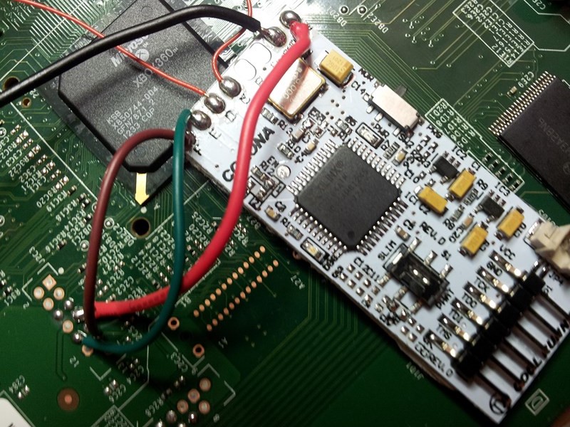

    Foto installazione
    Ferrara CUBA
    3,025
    ok spero possano essere d' aiuto
    Corona v 3 problemi a glitchare coolrunner rev D-20131009_004935-copia-.jpgCorona v 3 problemi a glitchare coolrunner rev D-20131009_005010-copia-.jpgCorona v 3 problemi a glitchare coolrunner rev D-20131009_005042-copia-.jpg
    Continua ad usare l'rst sotto le clamp comunque

    Dalle foto mi pare tu non abbia chiuso le resistenze J2C3? Così, come in foto. Se è il tuo caso segui la foto.
    Ultima modifica di LcK; 09-10-13 alle 09: 48
    Ferrara CUBA
    3,025
    E già qui potevo svegliarmi prima..Chiusa R2C6 e R2C7, il dgx fa 3/4 debug poi non lampeggia più, ma niente key lo stesso e tantomeno blinka
