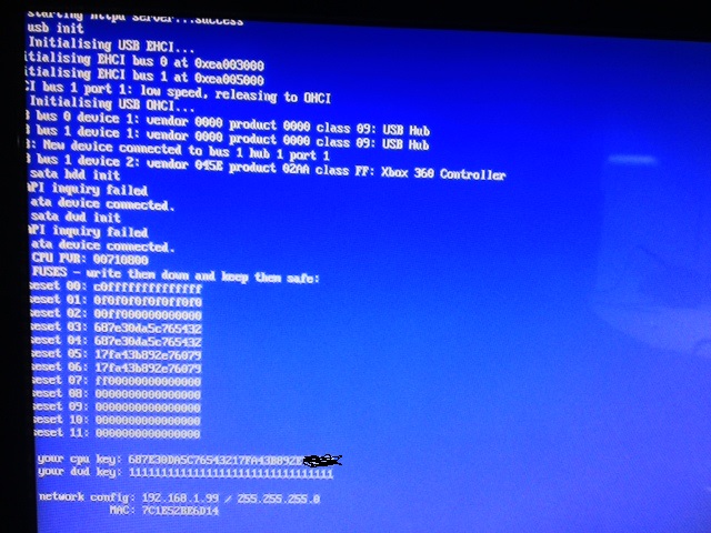

Ok. Avranno patchato il KV.. ma non mi spiego perché freeboot non va, dato che non dovrebbe fare il controllo dell'hash del KV

Guarda se non parte freeboot e parte xell potrebbe esserci qualche errore hardware, in questi casi si prova la nand originale che tu non hai, un passo potrebbe essere quello di creare una nand stock con i dati che hai è vedere se ti dà led rosso ed errore secondario, altro non so dirti.

i problemi evidente è il kv patchato
se ricreando un freboot con una donor, non ti parte allora hai anche problemi hardward

A me pare strano che con un ecc universale ti dà quella dvd key, ma hai provato ecc che stava nella console ?
La dvd key sta nella foto

gli ecc unsigned 'appunto detti universali ' resistuiscono solo la cpukey ....
E la dvd key sono tutti 1 ? A me sembra che la restituisce vuota o mi sbaglio ?

Come detto prima, probabilmente hai KV danneggiato/manomesso
Fai così:
- procurati un dump di una xbox360 slim corona v2, con dash 15574-16537 (grazie Zeru!), con relativa CPU KEY
- apri 360flash tool 0.97
- carica la nand donor e relativa CPUKEY
- aggiusta LDV a 2
- su flashtool vai su patch-rebuild
- inserisci la TUA CPU KEY (quella che ti ha fornito Xell)
- Flasha l'immagine sulla tua console
Dovrebbe ora partire freeboot, anche se non so se Flashtool supporti le nand delle corona 4gb![]()

Giusto per chiarire le idee, la dvd key è tornata visibile con gli Ecc universali, se si usa JRunner v0.2 Beta rev290 o successivo. Quoto parzialmente il changelog di JRunner. AutoGG non ho idea se trasferisca il keyvault negli Ecc universali oppure no.
Create ECC* will now transfer your KV into the premade ECC, so people wont lose it (who does that anyway)
and so we won't have people asking why they can't see their DVD key in XELL
Io ho usato autogg per flashare xell quindi a sto punto non credo...comunque sto aspettando che tommino mi invii il freebot...flasho e vi faccio sapere
