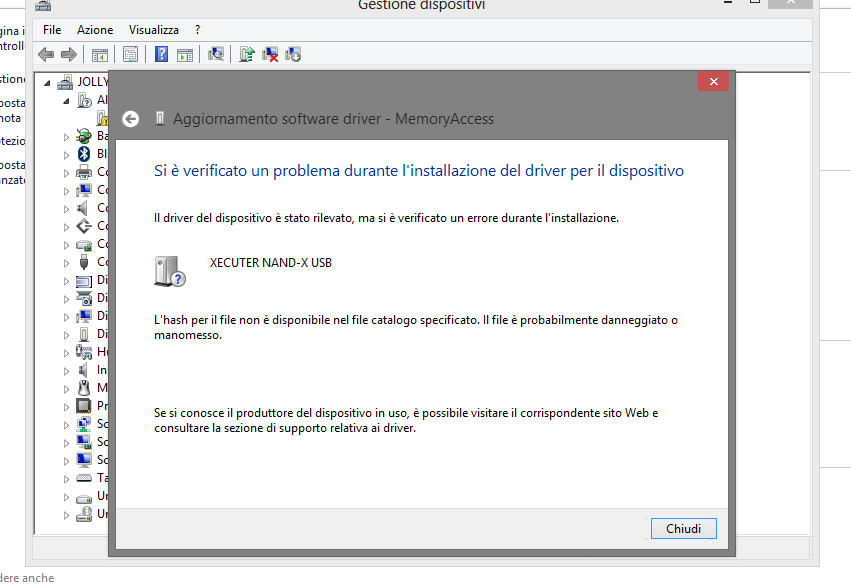

    il tempo di farle ma ho capito il problema potresti darmi la procedura per far riconoscere il nand-x a windows 8 64bit? mi appare come memory access è quello il problema grazie
    Beh su Win 8 non saprei. Comunque dentro a JRunner ci sono i driver per il NAnd-X.
    disabilita la firma driver e usa i soliti driver

    già fatto e anche scaricando altri driver mi dice questo:
Nome: hfjf.png
Visualizzazioni: 45
Dimensione: 42.2 KB
    mi da questi errori:
    Reading Nand
    Error: 250 reading block 940
    Error: 210 reading block 941
    Error: 210 reading block 942
    Error: 210 reading block 943
    Error: 210 reading block 944
    Error: 210 reading block 945
    Error: 210 reading block 946
    Error: 210 reading block 947
    Done!
    in 8:46 min:sec
    Initializing nanddump1.bin..
    Reading Nand
    Jasper 512MB
    RGH2 Selected
    Nand Initialization Finished
    Done!
    in 8:38 min:sec
    Comparing...Takes a while on big nands
    Nands are the same
