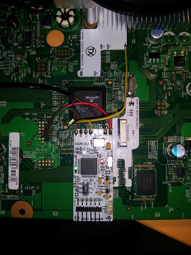

Ecco la foto, ora la console si accende, il led di debug lampeggia 2 sec ogni 5 all'infinito, a video niente e via rete niente
![[HELP]Primo RGH primi problemi!!-img_20131006_090951.jpg](http://www.consoleopen.com/forum/attachments/sezione-xbox-360-jtag-e-reset-glitch-hack/13255d1381044181t-help-primo-rgh-primi-problemi-img_20131006_090951.jpg)
prova un rst alternativo evitando di passare per il cavo di massa
ok, i ponticelli sul coolrunner vanno bene?
Sto provando vari fix, ora:
2-3 chiuso
jp aperto
c15 rimosso
timming 4_3
rst 55cm intorno a xclamps
non glitcha
