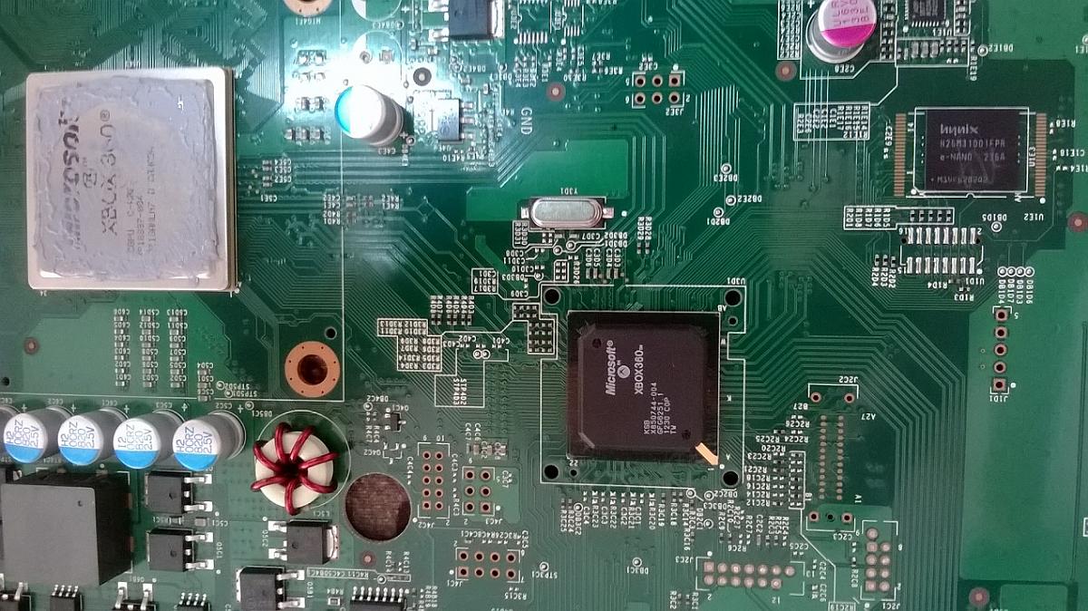

    Allora, stamane ho aperto della xbox360 12v- 9,6 A del mio amico, la slim bianca 4GB datata 03-10-2012 , dalla mobo corona v4 , mi sbaglio ?
    Foto MoBo

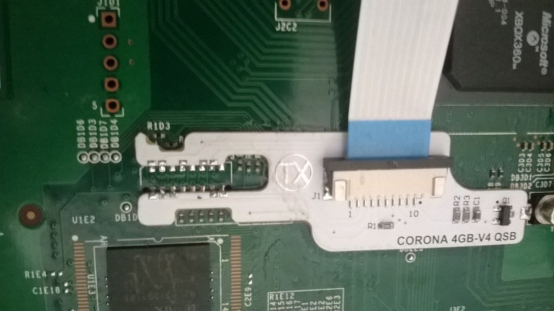

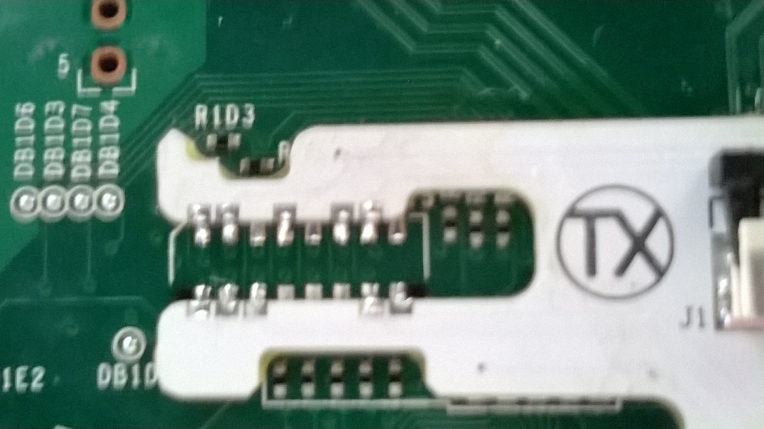

    Ho installato il QSB Nand V4 , a parte 2 contatti che con il tester risultavano a massa , grazie The Pusher per avermi chiarito che il punto 2 e 3 ( lato nand , conta 1 da sx verso dx) sono a massa
    Foto QSB - V4
    Cmq effettuando la lettura della Nand ho errore di J-Runner

    Presumo e spero dipenda dal card reader (hama 6in1) che non è compatibile :/
    Ultima modifica di sharkcar; 03-10-13 alle 22: 13
    Penso tu presuma bene
