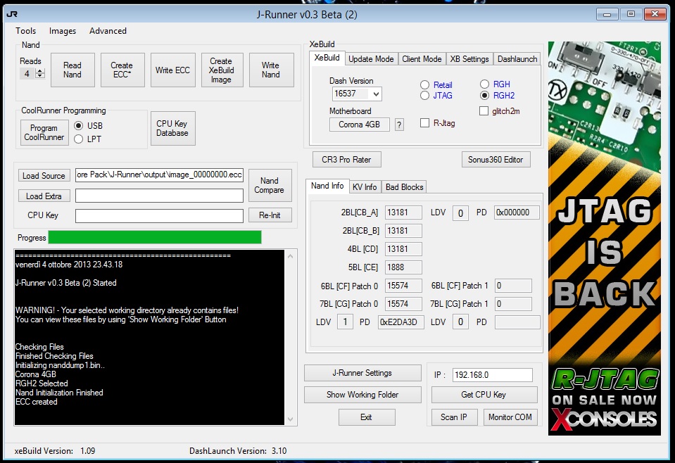

    L' ECC l'ho creato ricaricando in JR la -nanddump1 e scritto prima di installare il CR3-Fake
    Questa è la schermata che ho quando ricarico e creo l'ecc
    mi imposta RGH2 e la dash 16537 in automatico = ma di questo non dovrei tener conto , giusto ?

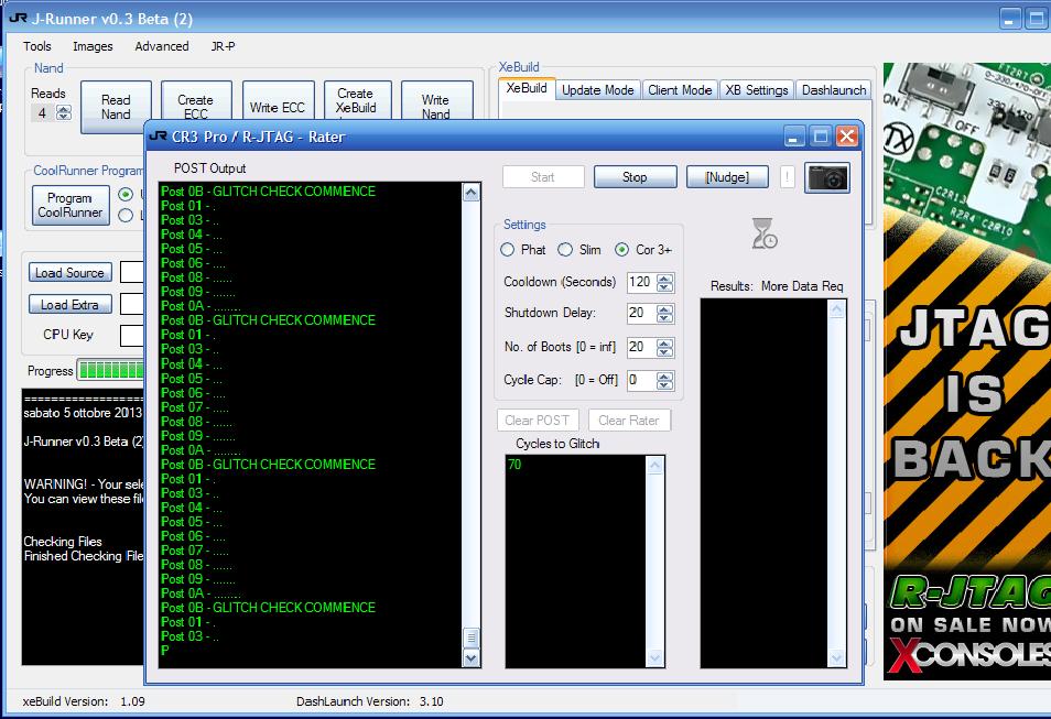

    Ho collegato il JR-Prog v2 e da JR posso far accendere la console, ma non spegnerla , visualizzo i rate ed ecco i risultati
    Rate
    Se ne JR-Prog v2 posiziono lo switch su jp-3 (quello che dovrebbe spegnere il CR3 ) non succede niente, nel senso che resta sempre acceso il led1 rosso del CR3
